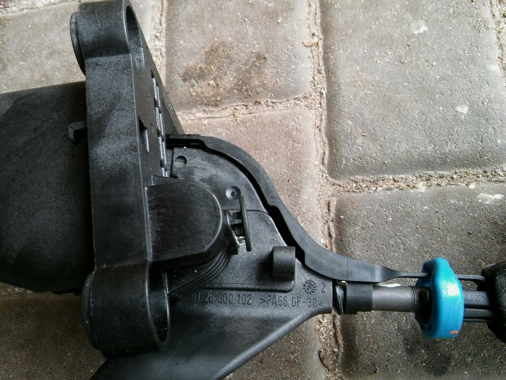

Odebrałem przesyłkę. Po obejrzeniu lewarka na razie nic mi do głowy nie przychodzi. Nie wiem jak on wygląda w naszej zafirce. Chciałem go rozebrać ale mam problem z odczepieniem cięgna od wstecznego. Po zwolnieniu takiej niebieskiej tulejki wszystko idzie do góry, tylko właśnie to cięgno trzyma na dole. Nie wiem co tam trzeba ścisnąć, nacisnąć aby rozłączyć.

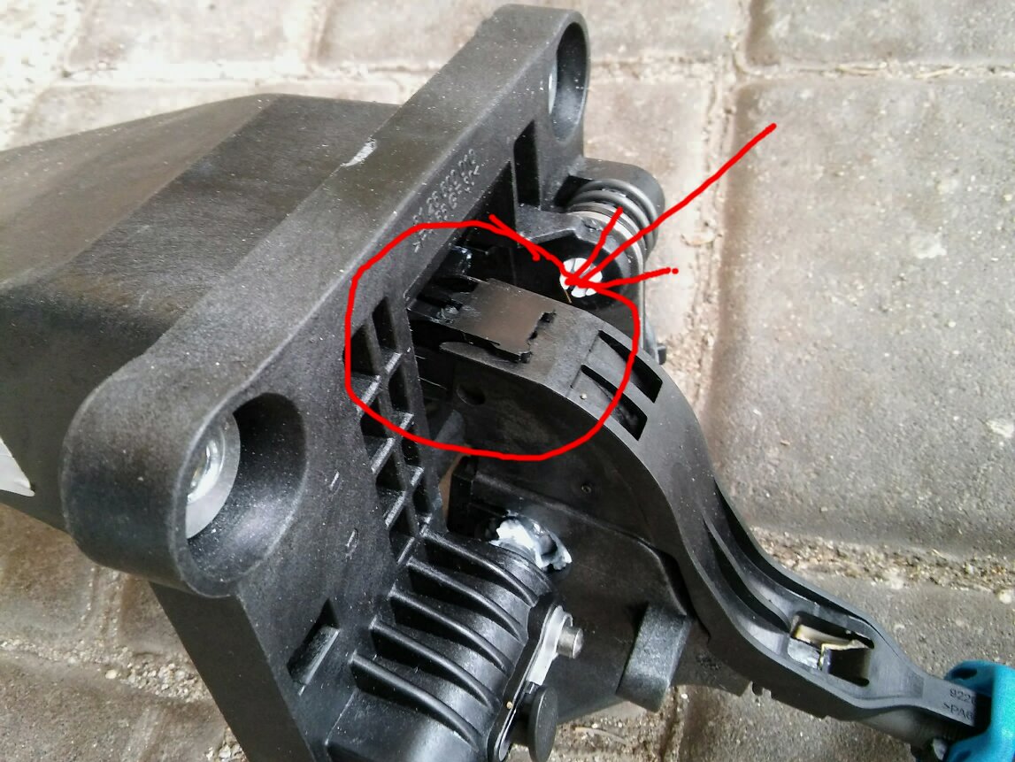

W zaznaczonym miejscu muszę wypiąć cięgno. Ma ktoś pomysł??
