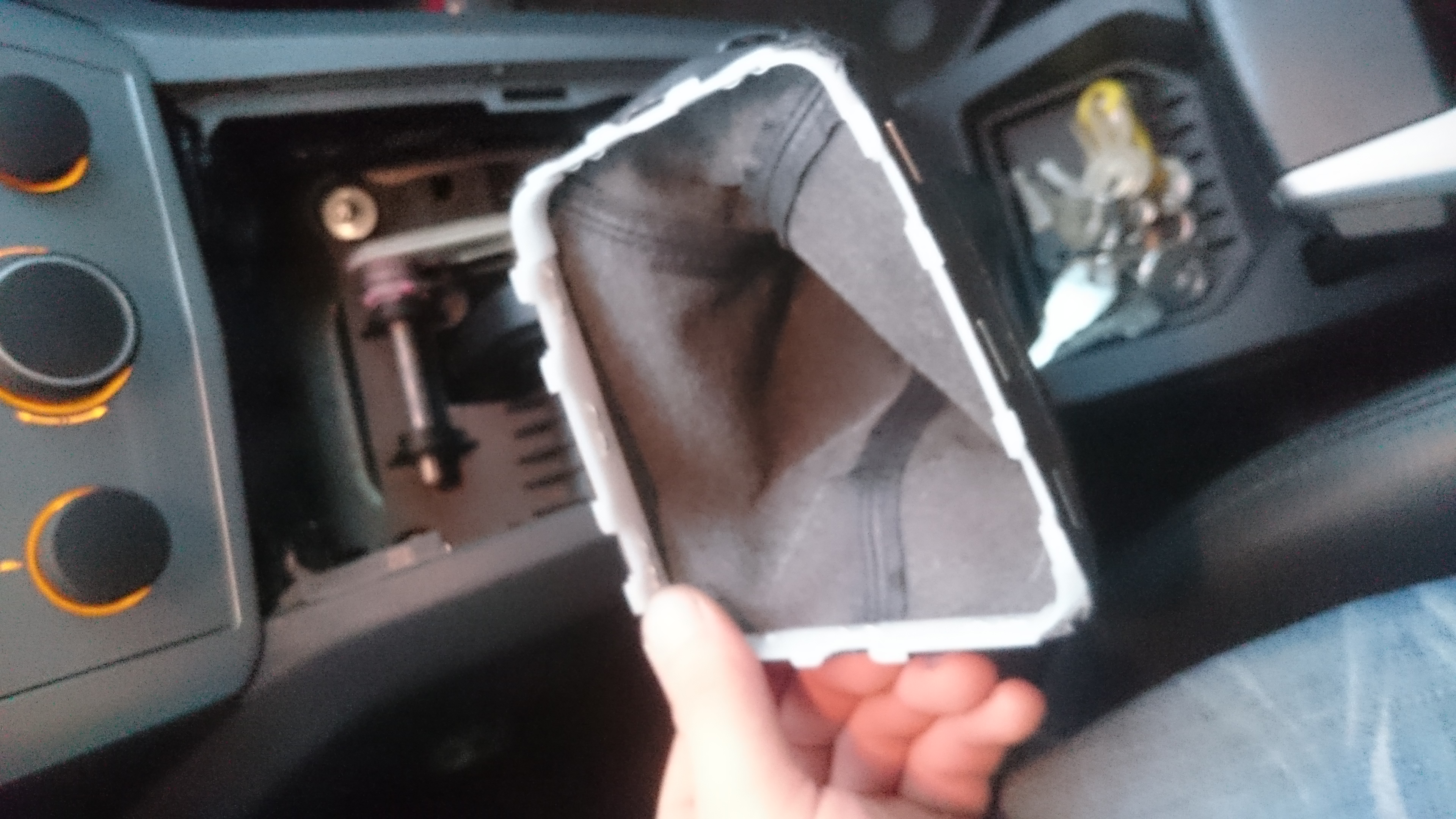

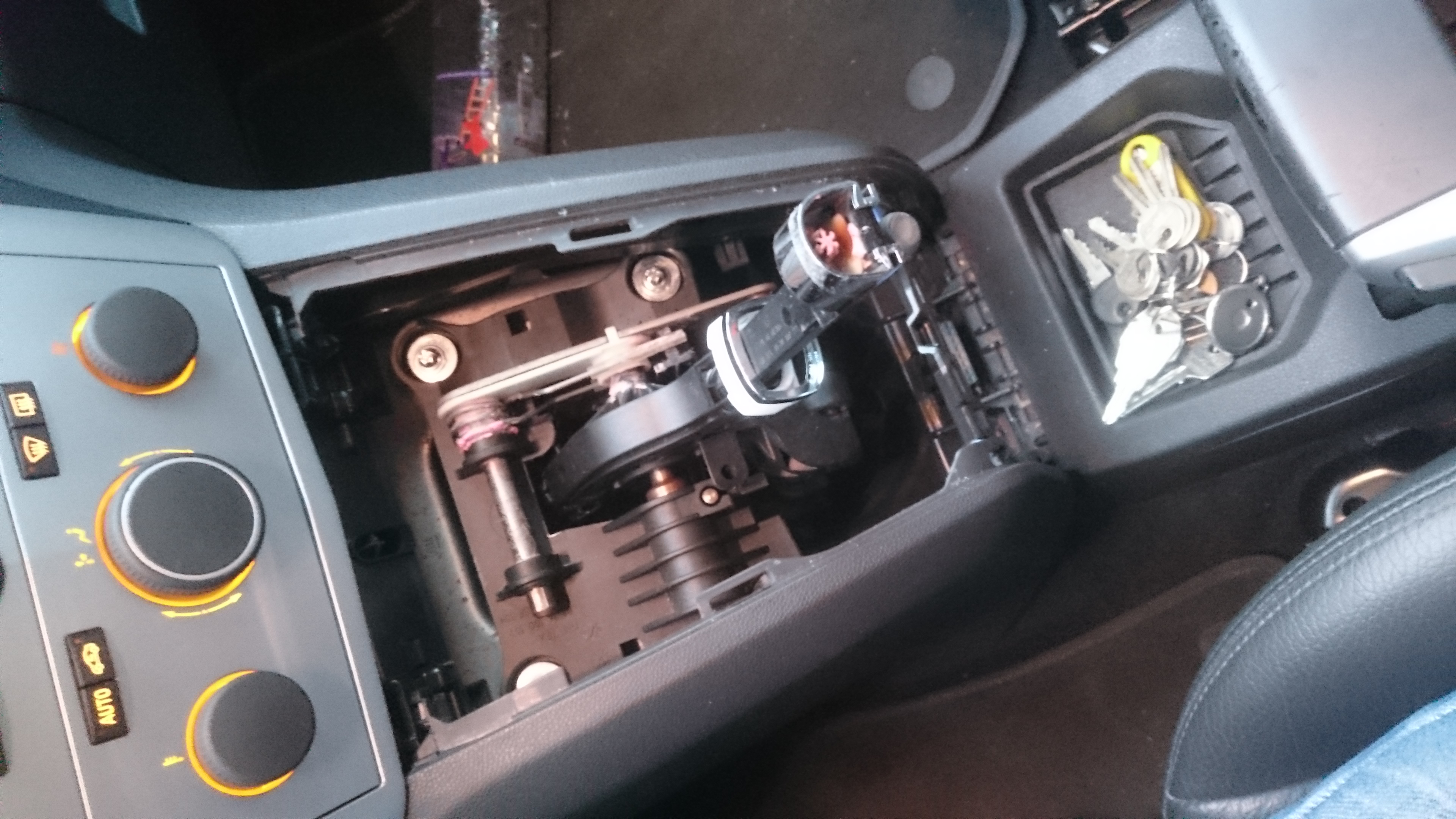

Dzisiaj w naszej zafirze B został wymieniony mieszek (skóra) wajchy zmiany biegów. naczytałam się niemądrych instrukcji gdzie ktoś każe rozpruć nową skórę po to aby ją nałożyć a potem zeszyć, bo nie da sie jej przełożyć przez gałkę ponieważ jest nasadzana na gorąco i jest nie zdejmowana...nic bardziej mylnego !!! A wiec :
Jak zdjąć gałkę?

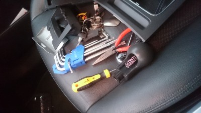

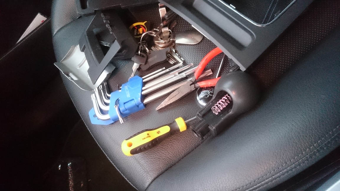

Gałka jest zamocowana na frezie w kształcie "X" należy lekko ja zluzować delikatnie kręcąc w prawo i w lewo ciągnąc mocno do góry i bez problemu wyjdzie. Gdy już gałkę mamy zdjętą ...
Pod gałką znajduje się mała chromowana obudowa a pod nią biała plastikowa obejma należy włożyć pomiędzy chromowaną a plastikową obejmę płaski śrubokręt i delikatnie aby nie uszkodzić chromu nacisnąć w dół aż wyskoczy, zamocowana jest tak jak by na takim grzybku.
następnie
Delikatnie wyciągamy chromowaną ramkę a z chromowanej ramki wychodzi biała ramka plastikowa na której umocowana jest skóra zszywkami jak wiadomo należy zszywki pozdejmować umieścić nową skórę dokładnie w tym samym miejscu gdzie była oryginalnie i umocować ja tymi samymi zszywkami. po czym spowrotem włożyć.
Natomiast skórę u góry włożyć pomiędzy plastik a chrom jakieś 3mm ścisnąć i umieścić tam gdzie być powinna na koniec włożyć gałkę i ot cała filozofia
Nie wiem czy opisałam to zrozumiale ale myślę ze może komuś się przyda
