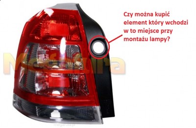

Witam,
Zauważyłem ostatnio że w prawej tylnej lampie zbiera się woda, postanowiłem ją zdemontować. Niestety podczas demontażu uszkodziły okrągły plastikowy element. Zaznaczyłem go na zdjęciu. Czy jest możliwość kupienia go? Jeśli tak, jak go szukać?

W to miejsce przychodzi kawałek gumy, który służy jako odbojnik klapy.
ps. w sumie odbojnik jest w klapie, ale w tą gumę uderza
szukaj tego:
Numer części
13116594
Numer katalogowy
1 81 935
Opis
ODBÓJ ZATRZYMANIA, DRZWI BAGAŻNIKOWE

Udało mi się zdemontować ten element z prawej strony i piszę na nim następujący nr: GM 13233501.
Według tego zamówiłem w ASO.
Mam nadzieję że przyjdzie właściwa część.

Są dwa numery części, w zależności od numeru nadwozia:

Chyba miałem włączony filtr i podałem nr części jak jest u mnie.

Część dotarła i pasuje :)
Jest jednak inny problem. Demontowałem lampę dlatego, że było w niej około 2 cm wody...
Wysuszyłem i zamontowałem ponownie, a lampa znowu paruje?
Co robić? wymiana uszczelki?

wymień uszczelkę :ok:
#8 Post autor: Skasowany użytkownik 6483 »
Moją lampę z tyłu dopada co roku na jesień to samo - paruje. Wyłożyłem ją , wysuszyłem , założyłem dokładnie a tu znowu to samo... te typy chyba tak mają...no ale warto nad tym popracować. :piwo:
