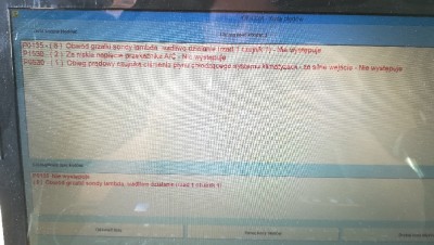

Szukalem w tematach ale wszedzie jest ze albo chodza od razu po odpaleniu albo od razu na 2 biegu itp.
Op com dal takie cos. Wiatraka od klimy w tym momencie niema bo zdjety do przesmarowania. Sonda chyba od gazu takie odczyty wali.
