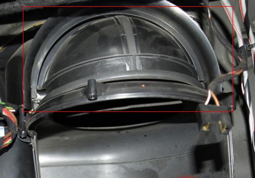

Jeśli widzisz tą kopułkę to masz obieg zewnętrzny, a jeżeli nie widzisz to wewnętrzny. To jest jakby to powiedzieć "półkopuła", która się przerzuca z boku na bok... krótko mówiąc, jak jest w takiej pozycji jak na zdjęciu to klima/wentylator ciągnie powietrze z zewnątrz auta, a jeżeli nie będzie widział kopuły to znaczy, że ciągnie z wnętrza auta. Najprościej-zdemontuj schowek ponownie, włącz zapłon i pobaw się przyciskiem obiegu wewn./zewn. to zobaczysz co się dzieje, ewentualnie wypadło cięgno z osi tej kopuły, wtedy wystarczy je wcisnąć w oś kopuły i napewno zobaczysz, w ostateczności przesuń kopułę ręcznie, bo jeżeli masz coś uszkodzone to lepiej jak będzie nonstop ciągnąć powietrze z zewnątrz niż z wnętrza auta, szczególnie deszczową porą ![;)](./images/smilies/icon_wink.gif)
