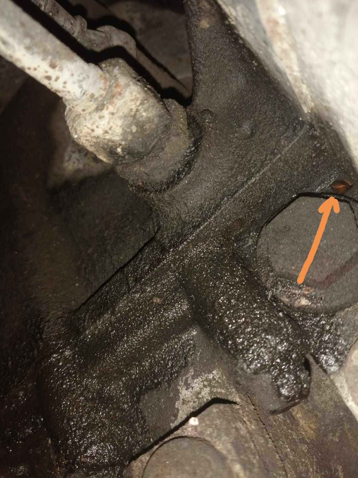

Dzis pojechalem na kanal zobaczyc samochod od spodu i z lewej i prawej strony sa takie jak by zawory lub cos takiego i jeden z nich jest mokry. Mysle ze z tad leci plyn .Czy jest to mozliwe??

Sucho jest wszedzie. tam z przodu z tego czegos kapie ale niewiem co to jest
