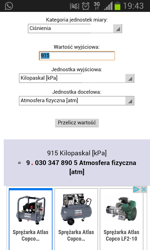

A moje pytanie brzmi czy ma ktoś wiedzę jakie powinno być cisnienie w układzie klimatyzacji bo u mnie jest
Ostatnio zmieniony 22 cze 2017, 23:13 przez fredas, łącznie zmieniany 1 raz.
