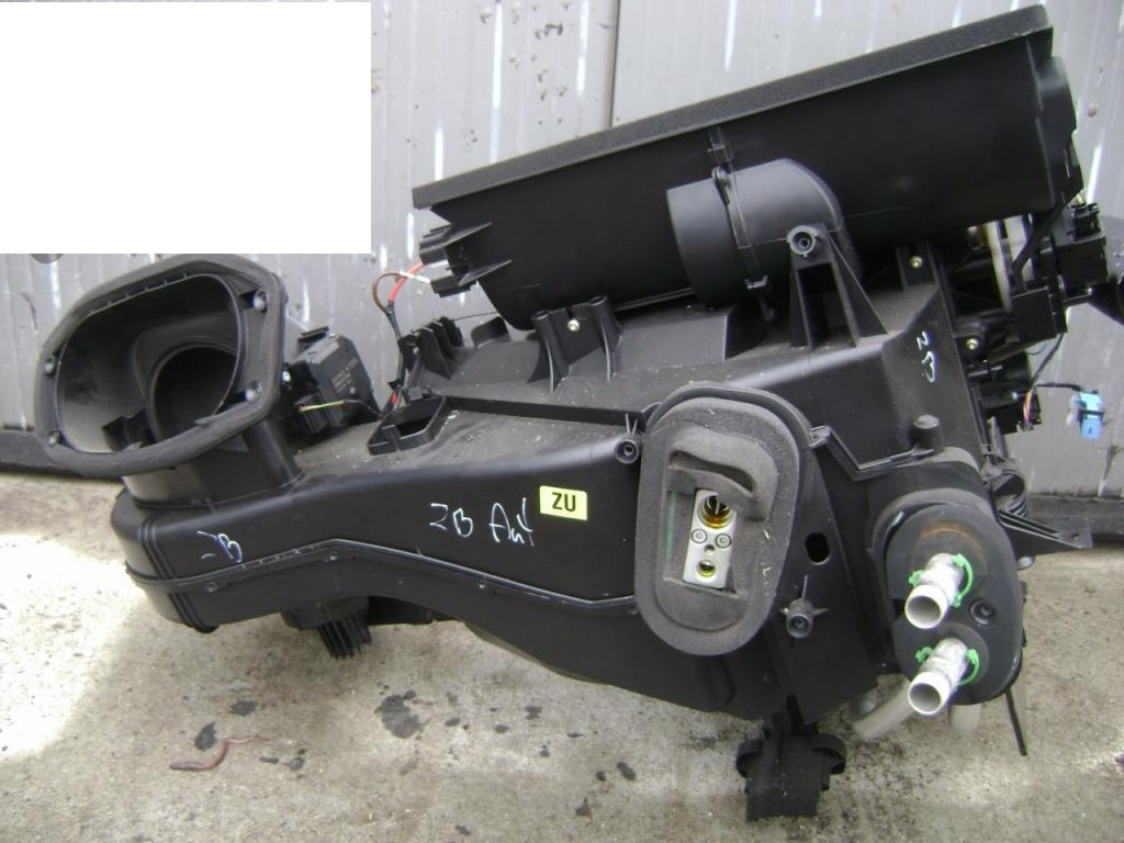

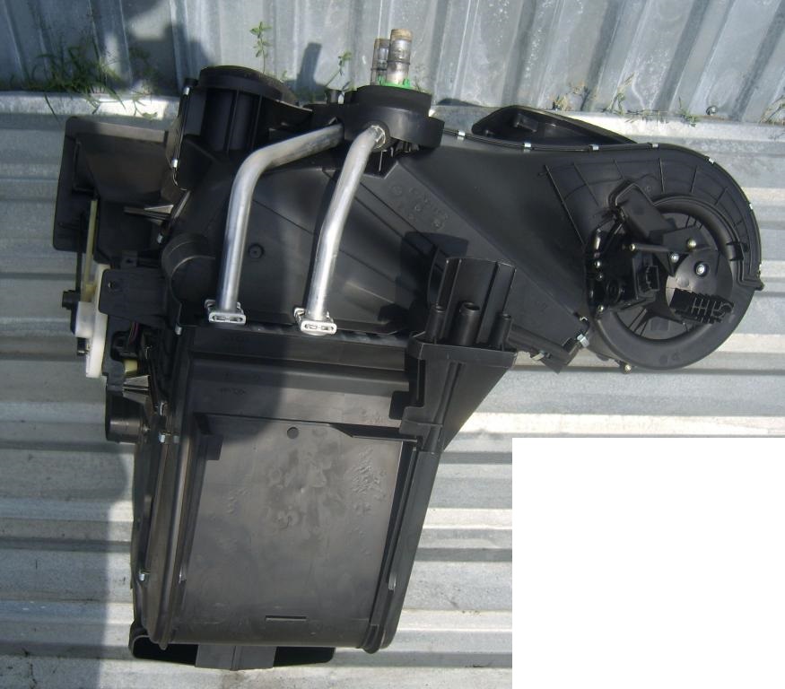

Pytanie, da się jakość sensownie spryskać nagrzewnicę ?
Jak powietrze jest kierowane w całym systemie wentylacji ?
