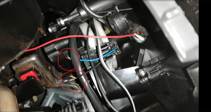

mietowy
#11 Post autor: mietowy »
Witam wszystkich!!!
Prosze o porade. Wczoraj po odpaleniu Zafirki zorientowałem sie ze nawiew nie działa na pierwszych trzech biegach,na pozycji czwartej działał bez zarzutu. Dwa lata temu miałem ten sam problem czego przyczyną był nieszczęsny rezystor. Pomyslałem ze prawdopodobnie znów umarł wiec kontynuowałem jazde. Po dwudziestu minutach w kabinie poczułem zapach palonej instalacji....natychmiast zatrzymałem auto,ale po wstepnych ogledzinach nic niepokojącego nie stwierdziłem. Zauwazyłem tylko ze dmuchawa nawiewu przestała całkowicie pracowac. Czy jest mozliwe ze silnik nawiewu umarł do konca??? Czy probowac ponownie z rezystorem?? Prosze o jakiekolwiek sugestie.
miodzik
Posty: 3090
Lokalizacja: Świdwin ZSD
#12 Post autor: miodzik »
Wydaje mi się, że silnik Ci się zwyczajnie zatarł - stąd ten zapach spalenizny. Mógł dostać zwyczajnie za dużego oporu (tarcie) aż się całkowicie zatrzymał, zatarł i spalił. Konkretnie stawiałbym na cewkę, przez którą przechodzi prąd jak w każdym silniku elektrycznym. Sumarycznie i tak silnik do wymiany..
moja Zafira
mietowy
#13 Post autor: mietowy »
...a wiec wydobylem wczoraj wiatrak dmuchawy,po podłączeniu na krótko milczy. Gdy podpiąłem zarówke pod kostke,okazało sie ze napięcie jest tylko na pozycji czwartej. Pierwsze trzy biegi dmuchawe są martwe.
Czyli reasumując,wymianie podlega rezystor,jak i rowniez silniczek dmuchawy.
