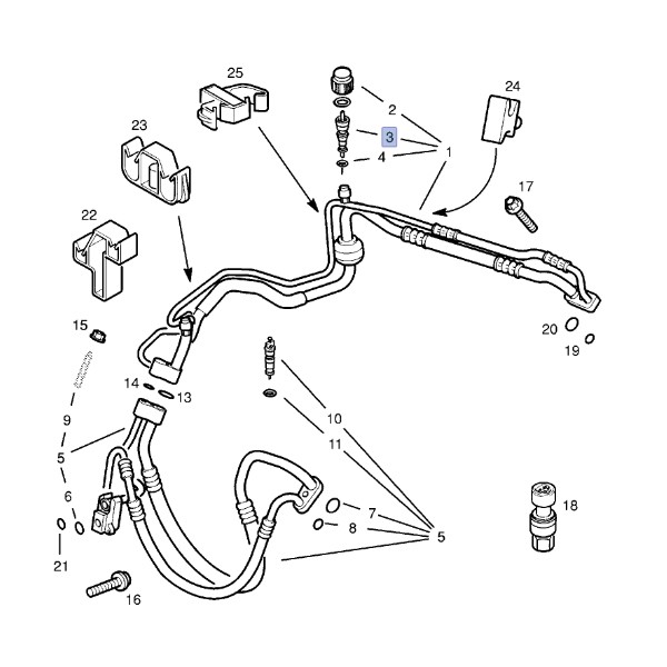

Witam wszystkich mam pytanie gdzie znajduje się zawór rozprezny klimaryzacji w zafize b
- Galatorn
- Posty: 3
- Rejestracja: 11 maja 2020, 11:37
- Imię: Grzegorz
- Lokalizacja: Tychy
- Auto: ZafiraB OPC/AstraH2.0t TT
- Model: AG
- Oznaczenie silnika: Z20LEH_LER
W okolicach obudowy filtra powietrza z lewej strony. Chyba za obudową filtra.
(3) - zawor-klimatyzacji-13277003-adam-ampera-astra-j-cascada-corsa-b-c-d-omega-b-tigra-b-vectra-a-b-
Zafira B 2.0t OPC Blue & Black Pearl / Astra H 2.0t Twin Top
- Posty: 3059
To co pokazałeś to jest zaworek do napełniania klimy, a koledze chodzi o zawór rozprężny

Wejdź na tą strone:
https://opel.7zap.com/pl/car/a05/c/6/5-1/
Z tego co widzę to zawór rozprężny na zdjęciu to 22X
