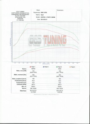

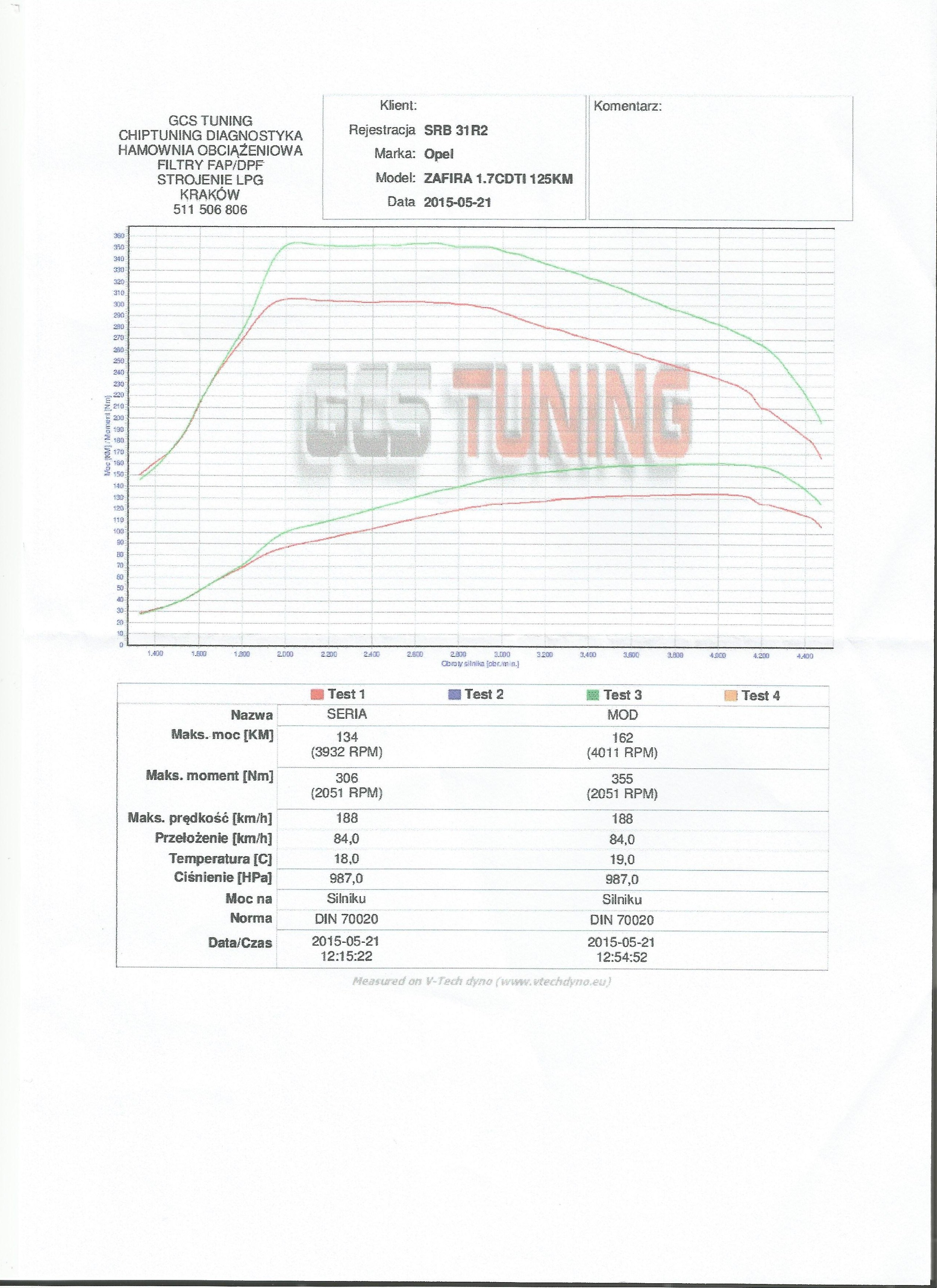

basti_seba ostro przegięliście z momentem, skrzynia M32 tego długo nie wytrzyma, max dla tej skrzyni to 320 Nm... Rozsypiesz skrzynię...
Poza tym masz nadal turbodziurę, moja turbina po chipie zbiera się już ostro od 1500 obr nie od 1800... Przy 2200 mam już pełne doładowanie 2,5 bara...
Wykres mocy idzie spokojnie przeciągnąć do prawie 5000 obr, Tobie moc kończy się na 4000...
Trzeba jeszcze udoskonalić mapy...
U mnie jeszcze usunięty programowo, zaślepiony i wypięty EGR, wywalony programowo i fizycznie niepotrzebny czujnik temperatury który był w DPF, kąty wyprzedzenia wtrysku wcześniejsze... A to już nie takie proste jak usunięcie DPFa (co też nie jest proste). I to wszystko bez wyjmowania sterownika z auta, wszystko przez interfejs...
Mam 150 KM, 320 Nm a na testach na A1 moja Zafira szła 215 bez problemu (szybciej bałem się jechać i odpuściłem), właśnie ze względu na to że mam moc nadal powyżej 4500 obr...
Więcej napisałem tu:
Pomyślne usunięcie DPF / EGR / podniesienie mocy 1.7 DTR
