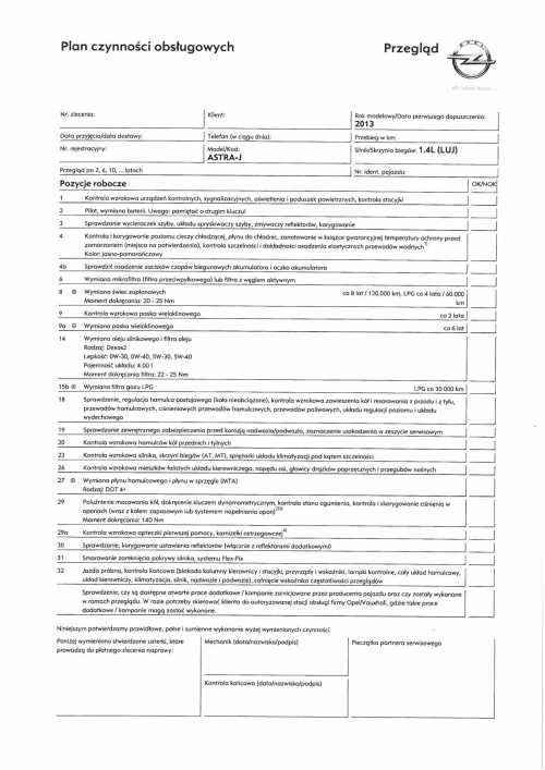

piciak
Posty: 70
Rejestracja: 06 lis 2016, 18:52
Imię: Patryk
Lokalizacja: Gorzów Wlkp
Model: C
Oznaczenie silnika: A14net
#5 Post autor: piciak »
BQB pisze: 05 paź 2018, 13:02 Może ktoś podpowiedzieć, jakie czynności serwisowe i przy jakich przebiegach, czasach robić?
Plus wymiana oleju w skrzyni manualnej co 100tys
I wymiana cieczy chladzacej co 5 lat
No i serwis klimy wdg mnie najlepiej co 2 lata napełniać
Ostatnio zmieniony 14 gru 2018, 21:19 przez piciak, łącznie zmieniany 2 razy.

A i również udało mi się otrzymać taką kartę z serwisu. Muszę znaleźć i podwiesić na forum.
