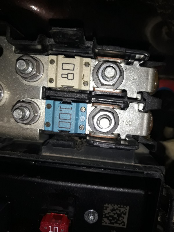

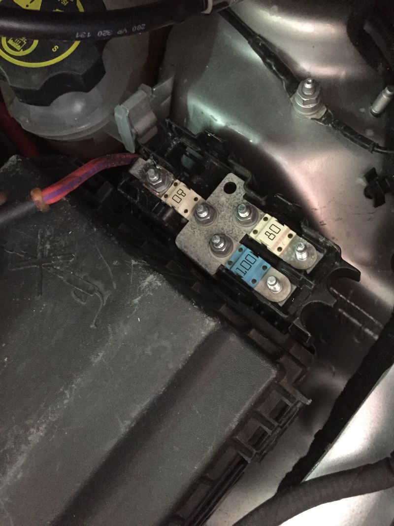

Potrzebuję zdjęcia albo informacji gdzie podpiąć gruby czerwono-fioletowy kabel do skrzynki bezpieczników tej małej z tyłu w komorze silnika , blacharz odkręcał skrzynkę i teraz nie wie gdzie kabel był podłączony

Przed chwilą sprawdziłem i u mnie dwa czerwono fioletowe idą do bezpieczników 100 i 80 tych obok siebie po jednym a do 80 -ki pojedyńczej idzie w czarnej osłonie.

dzięki za info, ale u mnie jest tylko 1 kabel czerwono-fioletowy, mam silnik 1,6 cdti wersja po lifcie 2017 rok

Jest to 80 po obok 100 od strony nadkola

#8 Post autor: mireq »
dzięki za zdjęcie, podłączam tak jak u Ciebie, Widocznie muszę nie mieć jakiegoś wyposażenia dodatkowego bo jedno miejsce na 100A pozostaje wolne
