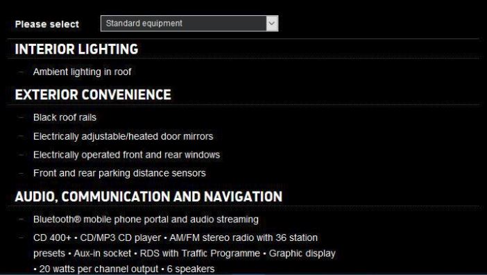

A2DP ma każdy zestaw audio bluetooth Opla w standardzie. Jeśli ma bluetooth to i ma A2DP.Sebu$ pisze: ↑08 sty 2020, 18:09 Musisz mieć w urządzeniu protokół A2DP - https://pl.wikipedia.org/wiki/Bluetooth_A2DP
Jeżeli go nie masz w radiu, to nie będziesz mógł odtwarzać muzyki z telefonu, YT itp ...
1.Ściągnij na telefon i zainstaluj ze Sklepu Play jakąś darmową aplikację do słuchania radia np. radio.pl albo tunein
2.Sparuj telefon i zestaw audio samochodu przez bluetooth.
Po sparowaniu sprawdź w funkcjach bluetooth pod sparowaną nazwą(u mnie jest Vauxhall u Ciebie pewnie będzie Opel) są zaznaczone wszystkie funkcje: dźwięk rozmowy telefonicznej, dźwięk multimediów, udostępnianie kontaktów.
3.Włącz muzykę z aplikacji radio.pl albo tunein
4.Wciśnij przycisk aux w zestawie audio auta
Jeśli nie pomaga, zrestartuj(wyłącz/włącz) telefon i powtórz kroki 1-4. Przed parowaniem telefonu i auta pozamykaj wszystkie aplikacje i ekrany działające w tle bo to może przeszkodzić w wyświetleniu komunikatu potwierdzającego parowanie.
Przy okazji-mam auto z 2015 i oryginalne audio z bluetooth Opla i słuchając muzyki przez bluetooth zestawu audio auta nie działa poprawnie dzwonienie i książka telefoniczna. Przy słuchaniu radia FM/DAB z samochodu(nie przez bluetooth) jest ok. Podejrzewam że jakiś błąd w oprogramowaniu zestawu audio. Ale to już kwestia wizyty u "magika" od elektroniki i sprawdzenia wersji firmware i ewentualna jego aktualizacja.

Zapomniałeś dopisać, że chodzi o ZC
Nie każdy BT ma A2DP - no chyba, że jest lecz zablokowany, niewidoczny itp dla użytkownika.
W mojej ZB z radiem CD70 NAVI nie znalazłem tego protokołu - a zgodnie z Twoim stwierdzeniem powinien mieć.
p.s. w moich służbowych Fordziszonach z BT również nie było A2DP. Nie miałem go też w Insygni.

Opierałem się na info otrzymane od Vauxhall-a Wielka Brytania w roku 2015 kiedy kupowałem samochód. Widać albo na Polskę jest inne wyposażenie albo coś się zmieniło od tego czasu.
