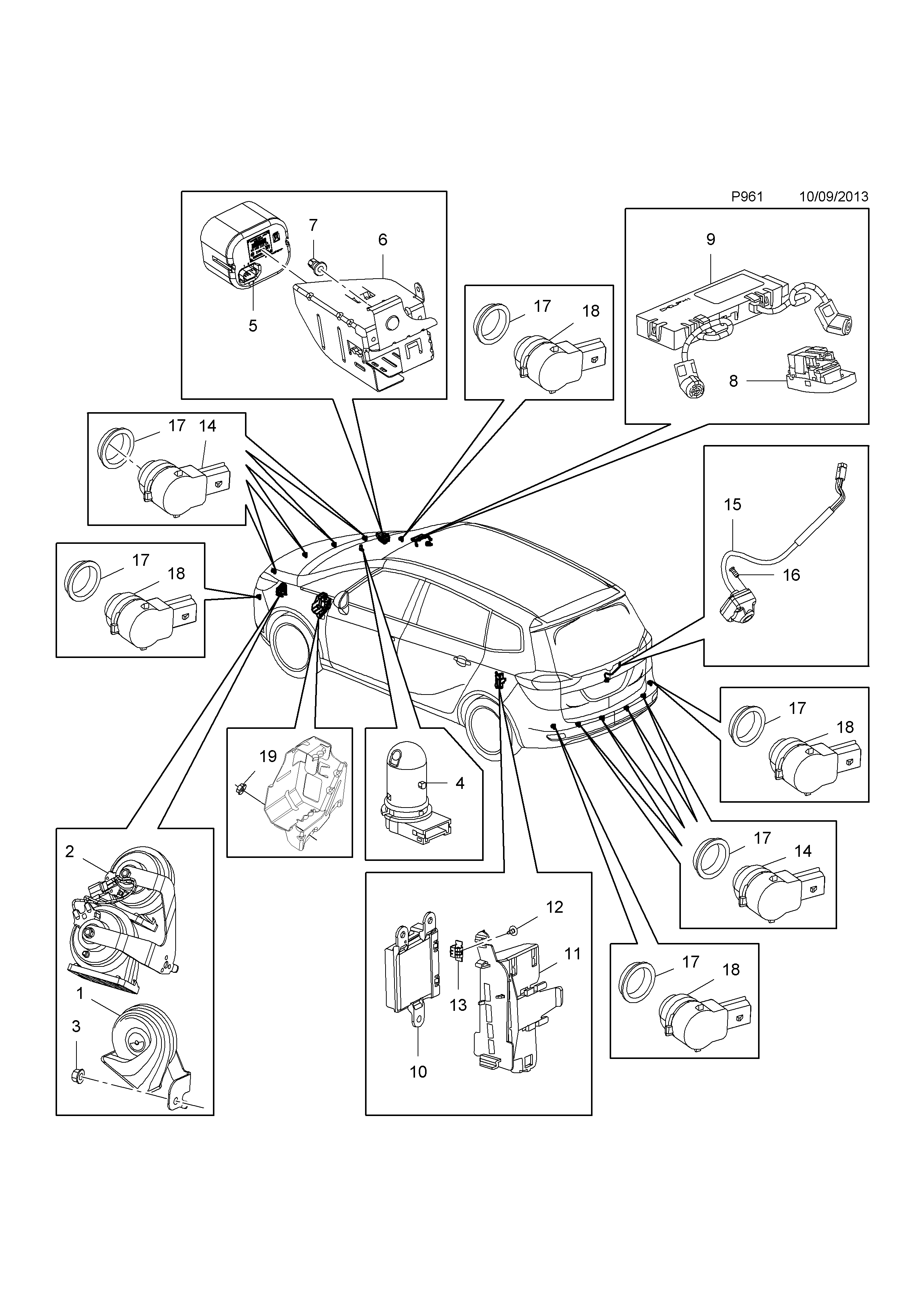

To mój pierwszy post więc najpierw dzień dobry wszystkim:-) A teraz do rzeczy. Kupiłem zafire i okazało się że nie działa asystent martwego pola. Poradzono mi sprawdzić czujniki czy "cykają". Okazało się że cykają więc chyba są sprawne. Następny do sprawdzenia jest chyba moduł. Czy chodzi o moduł PDC? I jeśli tak to gdzie go szukać? Dziękuję i pozdrawiam

Tak to moduł PDC znajduje się w bagażniku z prawej strony ZB lecz rysunki dla ZC i bliźniaka Astry J z lewej patrz rysunek pozycja 10.
To że pykają nie znaczy że są sprawne ,tu zalecam diagnostykę komputerową, okazać się może wiązka wtyczki .

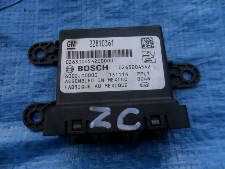

Dzięki za odpowiedź. Dziś byłem w serwisie i pod kompem nie ma żadnych błędów. Zastanawiam się czy nie kupić używanego modułu i zobaczyć czy działa. Albo przeczyścić wtyczki najpierw?

Decyzja należy do właściciela , lecz zacznij od wtyczek ,wiązki ,wtyczki itp.
