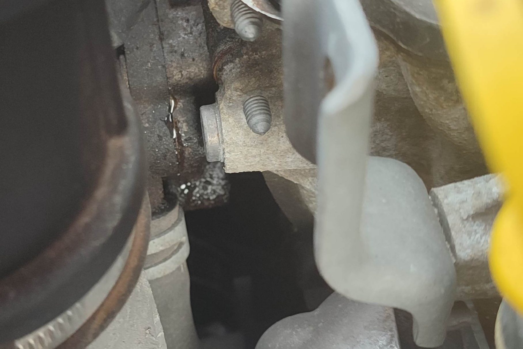

Ostatnio zaczęło ubywać mi trochę płynu chłodniczego i zauważyłem wyciek z łączenia obudowy termostatu z pompą wody. Nadmieniam, że moja Zafira ma przejechane 112 000 km.
Słyszałem, że często w tych silnikach niedomaga pompa wody przy przebiegach powyżej 100 000 km i czy jeśli będzie pompa do wymiany to od razu wymieniać cały rozrząd ( nie wymieniany od nowości ).Silnik to 1.4 turbo 140 KM rocznik 2018
Pozdrawiam i liczę na pomoc :help:

1,4 to silniki sprawiające problemy (słynna odma czy chłodniczka oleju).
Na zadane pytanie już sam sobie odpowiedziałeś rozrząd do wymiany zwłaszcza ja auto jest z obcych rąk.
150tyś to Opel przesadza tym bardziej iż wcześniej było 120 tyś i była dyskusja iż ta wartość powinna być 60 tyś (to kwestia eksplantacji (przyczepka ,teren górski itp)

Witam okazało się że obudowa termostatu była pęknięta ,mechanik wymienił obudowę i przy okazji termostat i wszystko ok :driver: ale 6 stówek mniej😜
