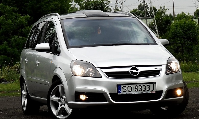

Może ktoś zna lub kojarzy autko? Ewentualnie ma okazje podjechać i zobaczyć czy warto się Nim zainteresować?

Ciekawe po co były ściągane obie lampy z tyłu. Silnik błyszczy bardziej niż po opuszczeniu fabryki.
"Wysokiej jakości system nagłośnienia OPEL" nie jest wcale wysokiej jakości. Przebieg trochę podejrzany. "Zdjęcia wykonane latem" czyli auto czeka na sprzedaż już pół roku.

Flora - znów mnie zaskakujesz :) jak Ty to widzisz, że lampy były ściągane? :)

u99artur pisze:Flora - znów mnie zaskakujesz :) jak Ty to widzisz, że lampy były ściągane? :)
Na 5 zdjęciu widać schowek pasażera, o którym ktoś zapomniał podczas czyszczenia samochodu. W środku jest karteczka Post-It z informacją: "Heniek przykręć mocniej te lampy z tyłu, bo po ostatnim demontażu są luźne". Do tego gumy korków, na których lądują odboje klapy znajdują się pod plastikiem lampy, a powinny to tworzywo przykrywać.

swfr
#7 Post autor: swfr »
Brak osłony zamka bagażnika.
Montaż uszczelki tamże - niechlujny i nie wygląda na fabryczny.
Fotel kierowcy - IMO wskazuje na duużo większy przebieg

#8 Post autor: Flora »
Osłona odpada dość często, natomiast uszczelka zamiast przykrywać zderzak wręcz chowa się pod niego. Z tego powodu zderzak odstaje od reszty elementów co widać przy dolnej krawędzi lamp. Tył rozbierał jakiś amator, który nie do końca potrafił to ponownie poskładać.

#9 Post autor: Luko »
Marcin z tym schowkiem to żeś pojechał...
Od siebie dodam mocno wygniecioną środkową część tylnej kanapy co wskazuje, że auto mogło wozić często komplet pasażerów, no chyba że ZB się tak żużywa...
