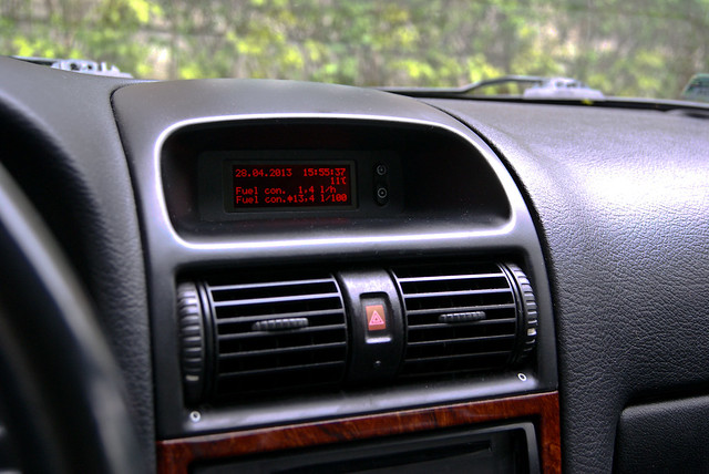

Umyśliłem sobie, że umieszczę stację w miejscu, gdzie jest umieszczony w Astrach wyświetlacz:
Stracę w ten sposób jego wskazania, ale szczerze to nie wiem, po jakiego grzyba mi one ? Ja mam TID, który po wyjęciu dedykowanego do niego radia pokazuje tylko datę i temperaturę. To wszystko mogę bez problemu uzyskać na ekranie mojej stacji multimedialnej, podpinając ją pod szynę CANBUS (mam do tego interfejs).

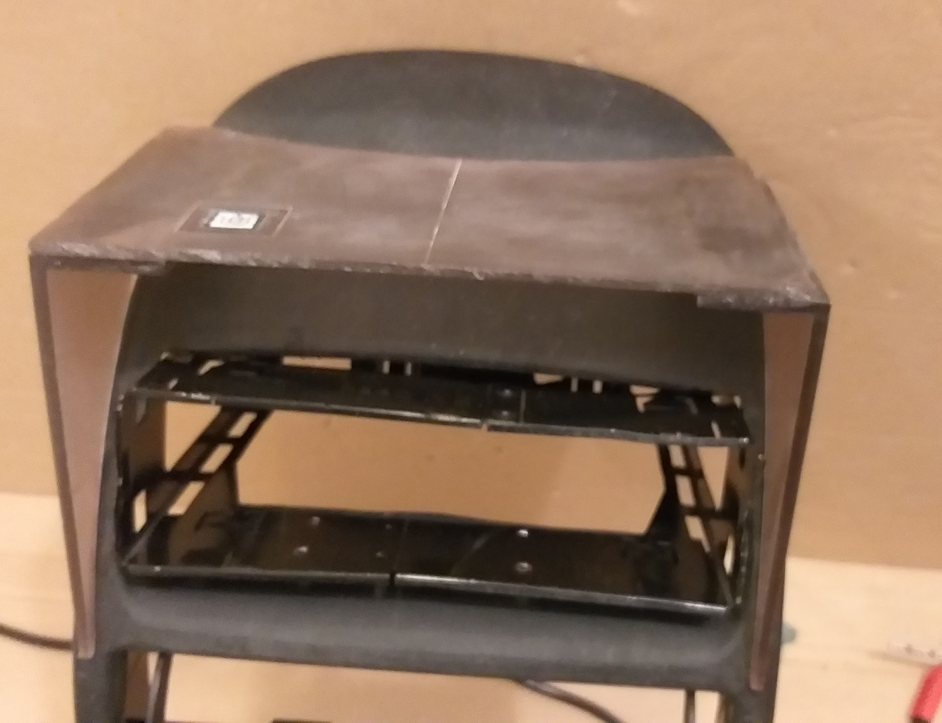

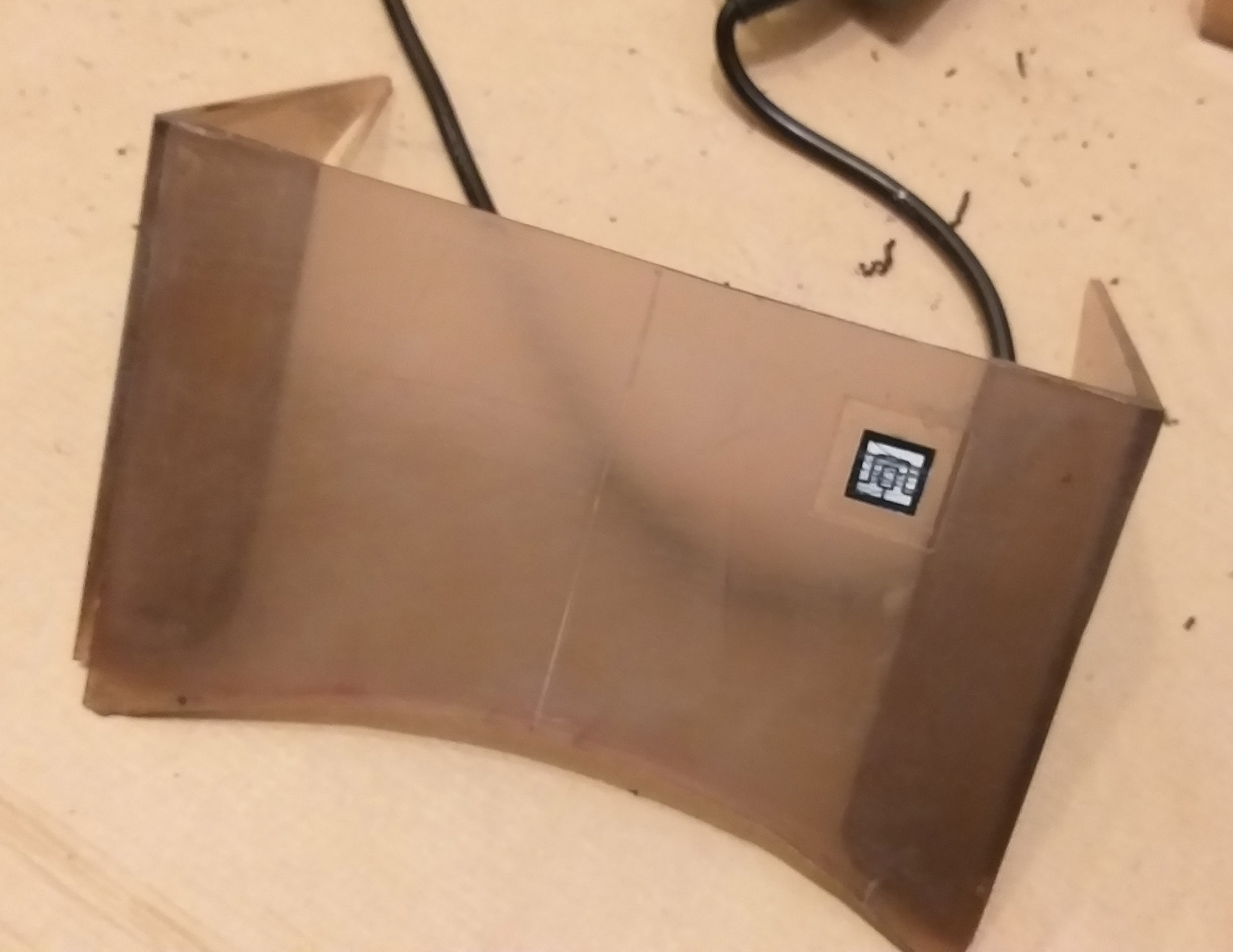

A więc znalazłem na Alledrogo używaną konsolę środkową z Astry G, zdemontowałem wyświetlacz i rozciąłem jego wnękę tak, aby zmieściła się tam kieszeń 1DIN (takie ma wymiary moduł dźwiękowy/mocy mojej stacji). Jednak aby nie było widać ogromnej dziury i metalu (górna część stacji sporo wystaje za konsolę), musiałem był zbudować sobie odpowiednią osłonę. Najpierw rozrysowałem sobie jej siatkę na kartonie, powycinałem i pokleiłem taśmą klejącą elementy. W taki to sposób uzyskałem "prototyp", który po sprawdzeniu poprawności pomiarów, spasowania - został ponownie rozebrany na części. Te zostały odrysowane na kawałku pleksi, wycięte i sklejone ze sobą.
Następnie gotowa już osłona za pomocą mocnego kleju została przyklejona "na sztywno" do konsoli. Nierówności i szpary zostały pokryte szpachlą uniwersalną. Na chwilę obecną jestem na etapie wyrównywania jej i profilowania kształtów tak zmienionej konsoli środkowej

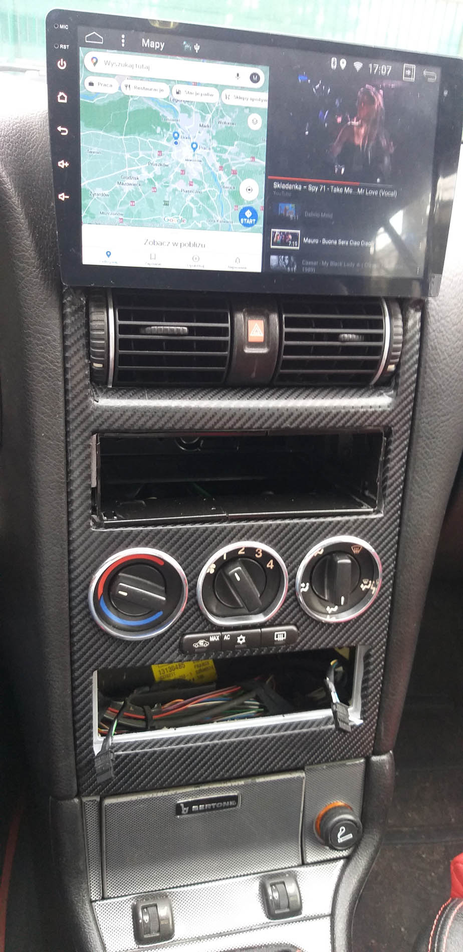

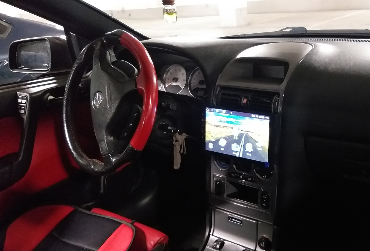

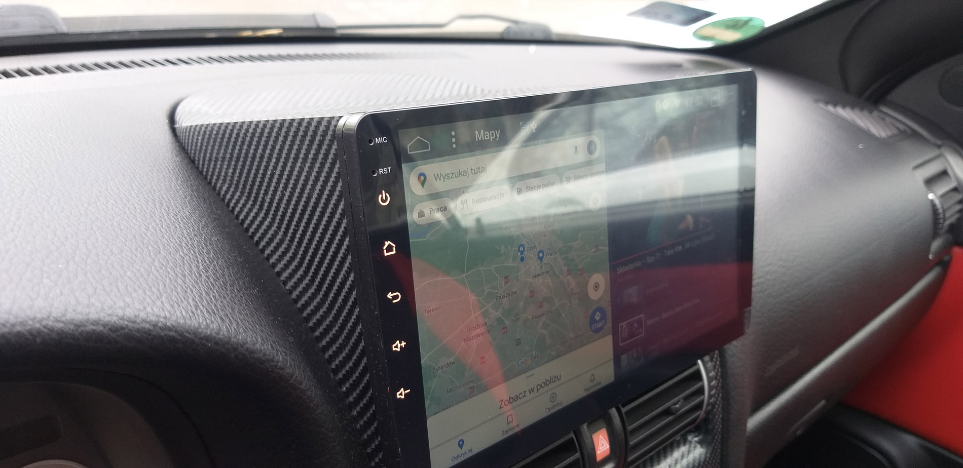

Kontynuuję projekt "Stacja multimedialna" Przerobiona konsola środkowa została już wyszpachlowana, wyszlifowana, wymalowana oraz oklejona
Musiałem był skonstruować mocowanie kieszeni stacji multimedialnej w taki sposób, aby nie można jej było łatwo wymontować, co w teorii ma zapobiec jej kradzieży przez złodziejaszków-amatorów
Po czym tak przygotowana konsola trafiła już do samochodu. Teraz sukcesywnie podłączam kolejne funkcje - jak gniazdo USB (chcę umieścić w schowku), kamera cofania, sterowanie z kierownicy oraz wpięcie się w szynę OBD, co da mi funkcje rozszerzonego komputera pokładowego
Ale najważniejsze, że wyświetlacz jest na wysokości oczu
