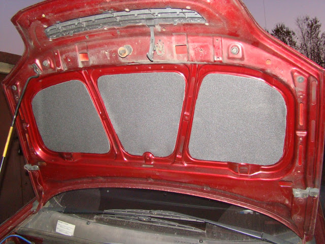

Zakupiłem używane wygłuszenie maski do mojej Zafiry. Jakaś tam różnica jest, ale bez szału. Chcę dołożyć jeszcze pod to fabryczne wygłuszenie matę. Jakiej grubości maty użyć i jakiego producenta wybrać? Chodzi mi po głowie wykonanie takich trzech elementów jak zrobił Pan Anony Mous.
