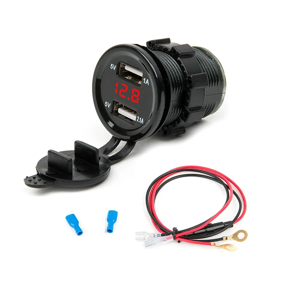

Ja będę tak jak kolega montował coś w tym stylupaweldm pisze:Zamiast montować gniazdo zapalniczki zamontuj gotowe gniazdo usb. Na allegro znajdziesz coś takiego za 30-40zł. Ja zamontowałem jak na zdjęciu, ale można z tyłu.
![Obrazek](https://ae01.alicdn.com/kf/HTB1CyEBOFXXXXbVXFXXq6xXFXXXc/117628189/HTB1CyEBOFXXXXbVXFXXq6xXFXXXc.jpg)
Tu dodatkowo będzie woltomierz
![:D](./images/smilies/icon_biggrin.gif)
A o upływność prądu się nie boję bo wykorzystam podświetlenie zapalniczki do załączania głównego toru prądowego przez przekaźnik.

Poddałeś mi pomysła - postanowiłem w tym miejscu zmieścić 2 gniazda (1 standardowe a drugie takie jak Twoje). Właśnie kupiłem na alledrogo i czekam na przesyłkę.paweldm pisze:Zamiast montować gniazdo zapalniczki zamontuj gotowe gniazdo usb. Na allegro znajdziesz coś takiego za 30-40zł. Ja zamontowałem jak na zdjęciu, ale można z tyłu.
