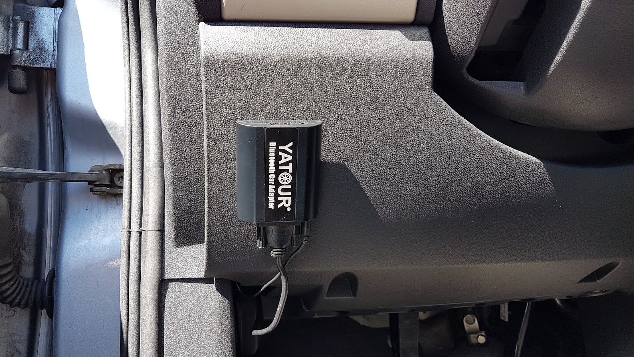

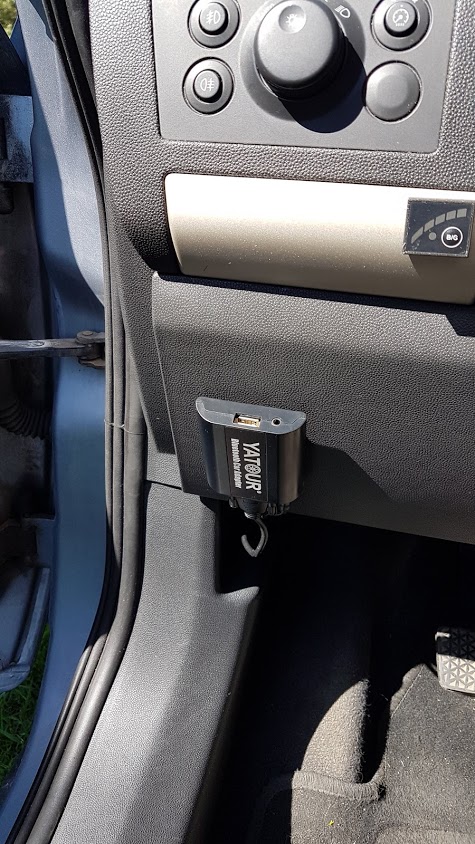

Udało mi się zainstalować wreszcie to urządzenie.
Problemem była oryginalna wiązka kablowa, a dokładnie przewód antenowy, który był w tej wiązce.
Wyciągnąłem przewód antenowy osobno, dzięki temu mogłem upchnąć oryginalną wiązkę i kostkę za radiem, poza przestrzenią na radio, wtedy wiązka od modułu BT wraz z przewodem antenowym się już zmieściła.
Muzykę testowałem już wcześniej, dlatego dzisiaj potestowałem nieco rozmowy telefoniczne.
Czułość mikrofonu i ogólnie jakość rozmów przez zestaw głośnomówiący - rewelacja.

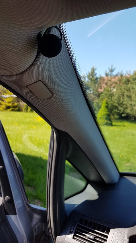

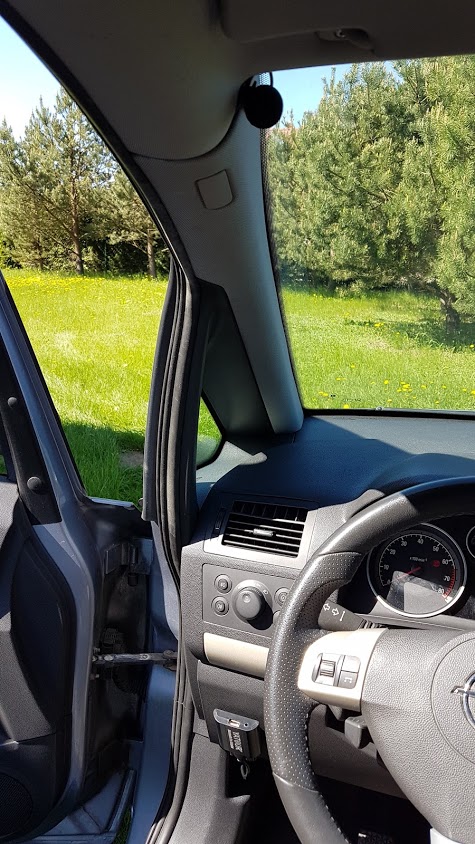

Mikrofon zainstalowałem w słupku A, tam gdzie zazwyczaj są mikrofony od alarmu.
Kiedy słucham radia i dzwoni telefon, odtwarzacz nie przełącza się na moduł BT automatycznie.
Ale kiedy przełączę na niego ręcznie przyciskiem w kierownicy, wówczas automatycznie odbieram rozmowę przychodzącą.
Nie robiłem zdjęć przy instalacji, ale jutro zrobię już zainstalowany.
