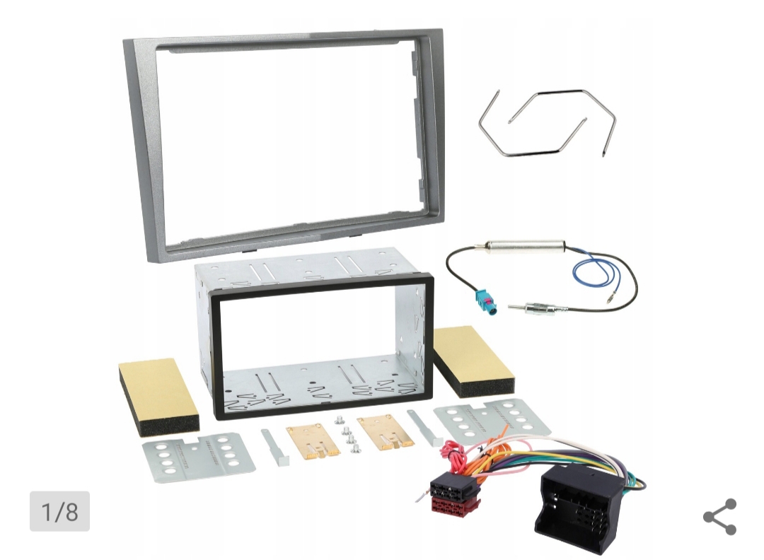

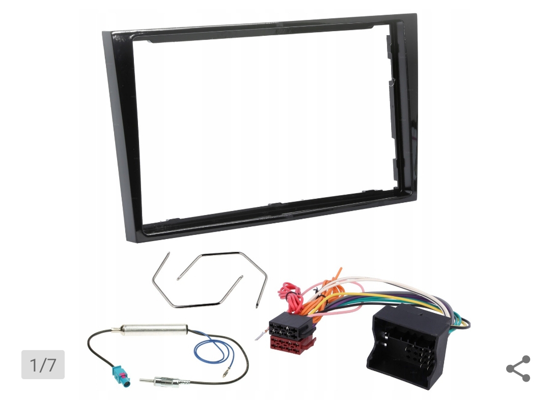

Witam. Mam pytanko do kolegów, którzy instalowali już chińczyki w swoich autkach. Mianowicie planuje kupić chinola, takiego najtańszego za jakieś 200-300 PLN, chodzi tylko żeby grało i obsługiwało USB, telefon itp. Pytanie dotyczy akcesoriów, czyli ramki i kabli. Na All...o jest kilka opcji, a mianowicie
sama ramka
ramka z kablami
ramka z kasetą metalową i kablami
Tutaj pytanie czy do montażu najprostszego radyjka jak to
potrzebna będzie ramka z tą kasetą metalową czy wystarczy sama plastikowa?
Dodam, że ceny zależnie od opcji 30 PLN, 60 PLN i 110 PLN. Także trochę szkoda przepłacać 50 zł za kawałek metalu, który tak naprawdę nie jest konieczny.

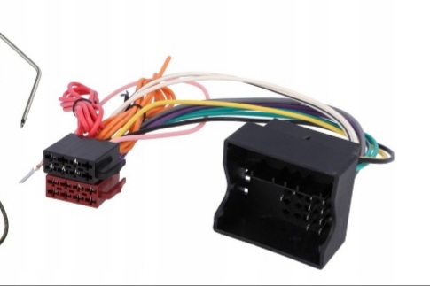

- polutowałem "nową" wtyczkę do radia, a mianowicie na pierwszy rzut głośniki i zasilanie. Przeróbka z tej:

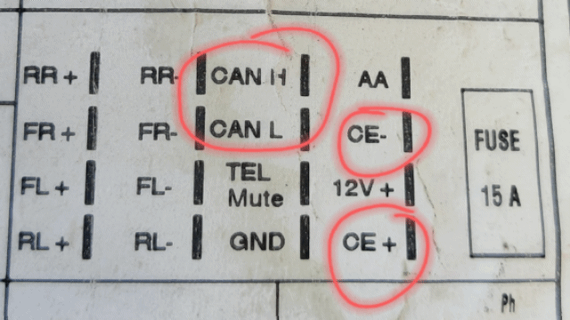

2. Co oznaczają CE+, CE-, Can L, Can H na oryginalnej kostce?

Ce+- to głośnik centralny. Wiem przerabiałem to. Z chińczyka w tych miejscach wychodzi ACC i ill. Dopóki nie włączałem świateł było ok.
