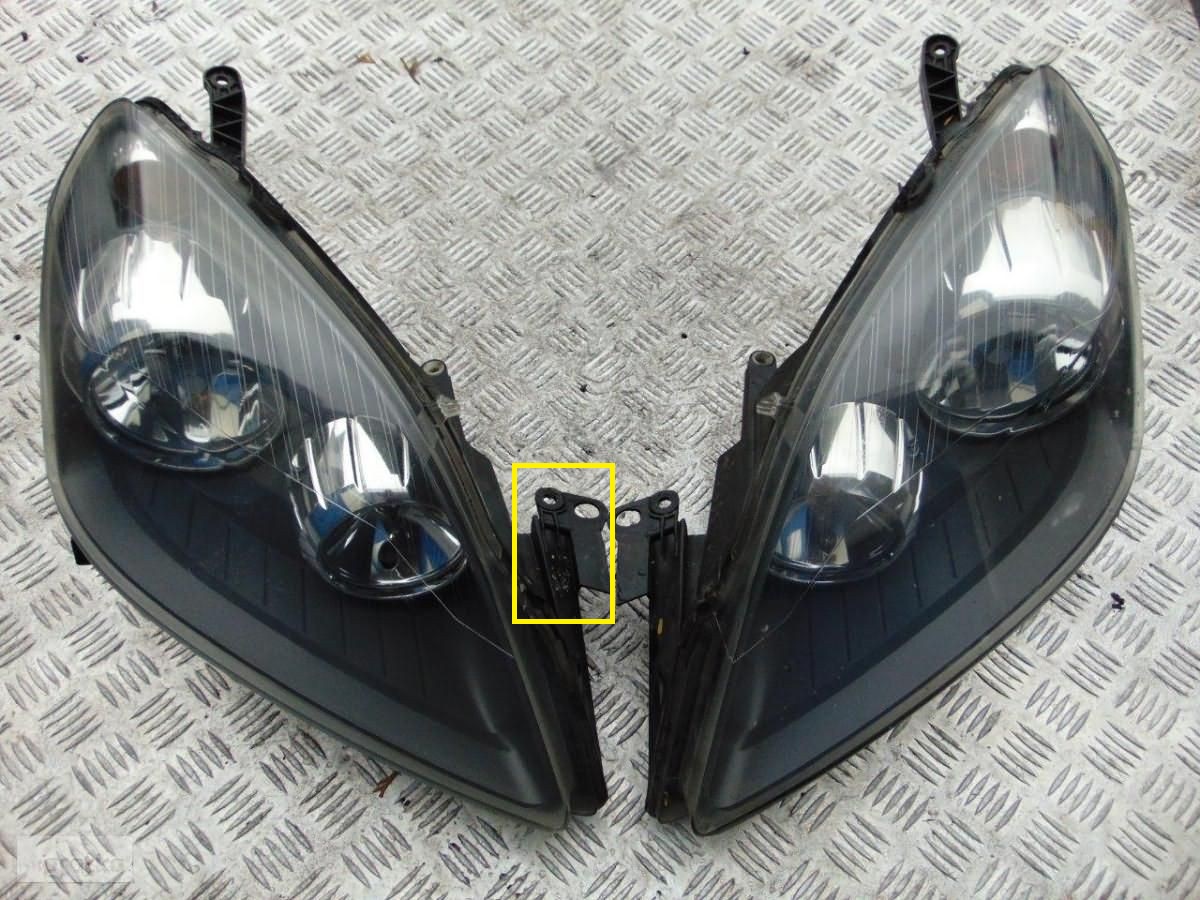

Witam koledzy mam pytanie czy naprawiał ktoś kiedyś reflektory do zafiry b tym zestawem naprawczym. dajcie jakieś zdięcia jak by ktoś to robił. W serwisie cena za zestaw 210 zł a za nap-rawe 100zł. Pozdrawiam.

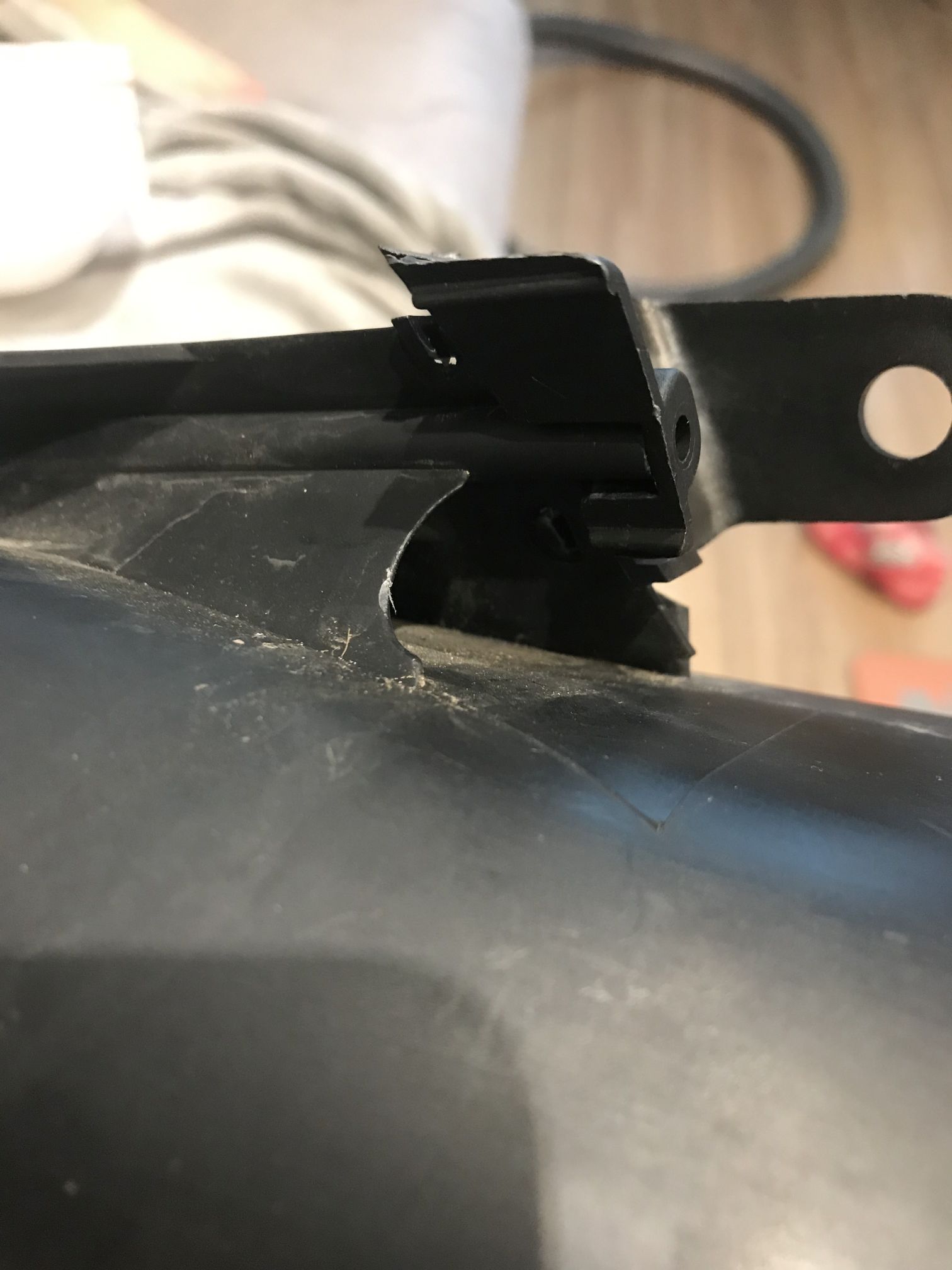

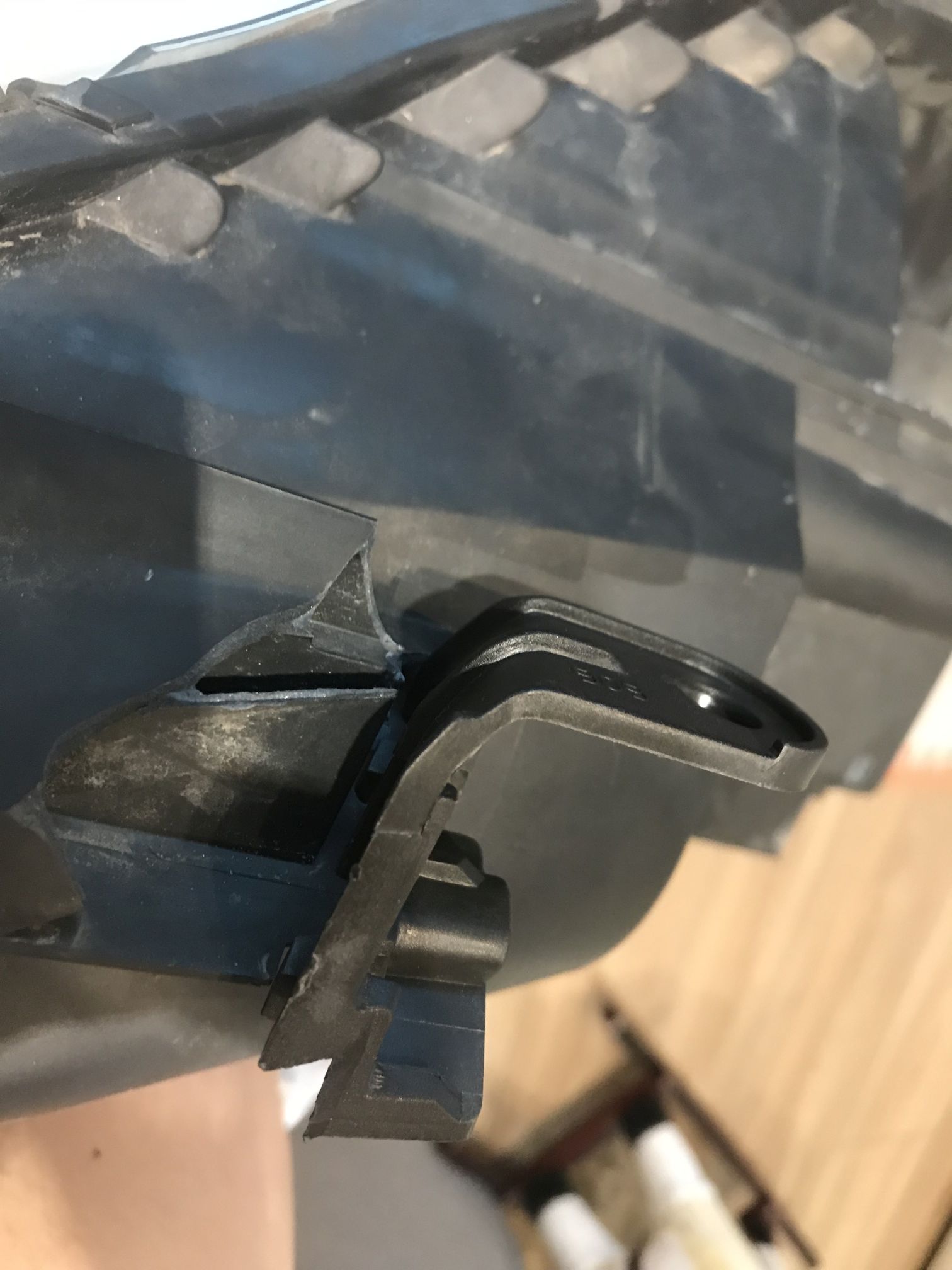

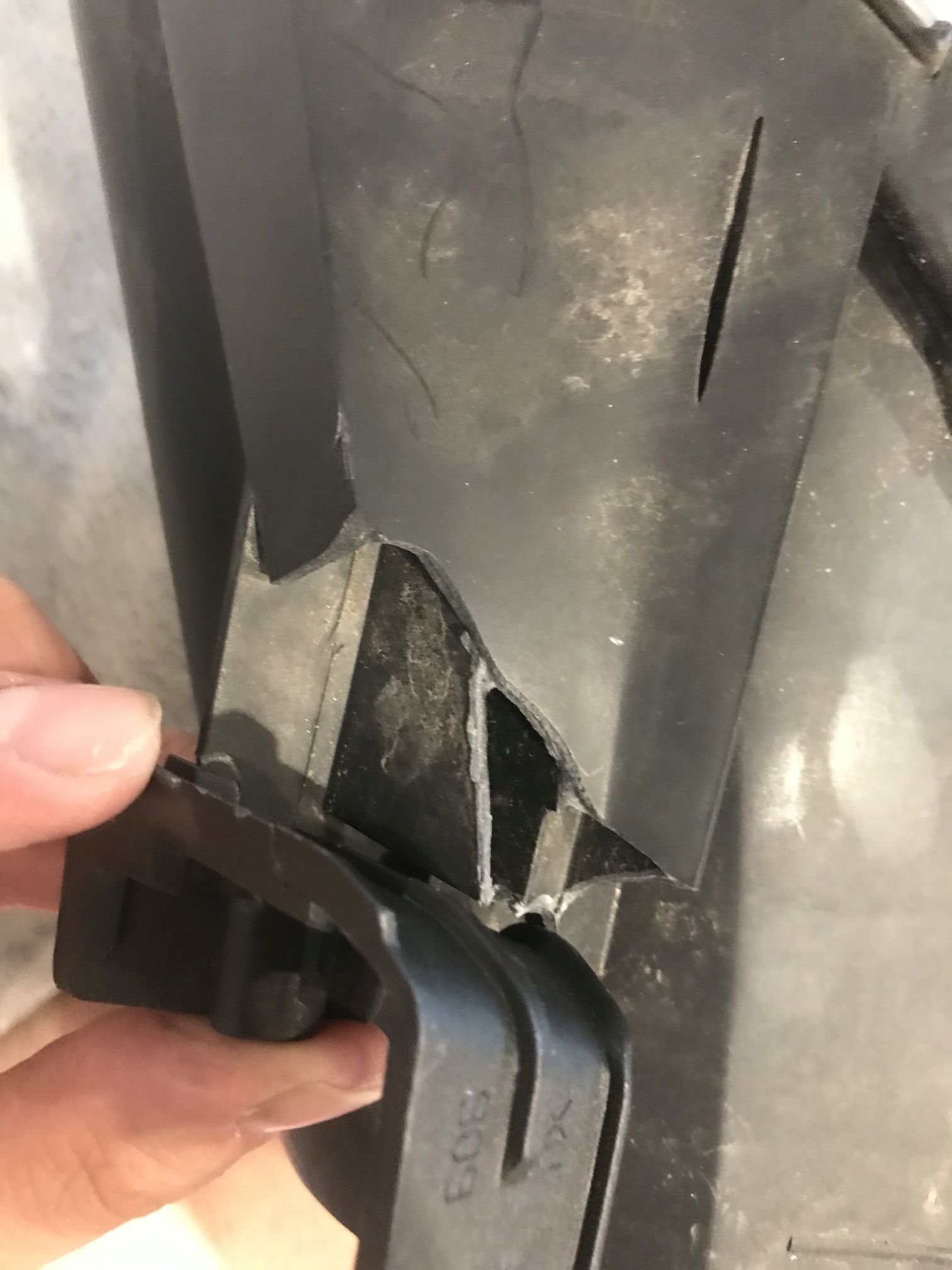

Mam zapytanie dotyczące zestawu naprawczego reflektorów do Zafiry B - GM 93187180, OPEL 1218932. Widziałem że ktoś poradził sobie z takim uszkodzeniem jak moje, ale niestety dalej mam wątpliwości. Moje uszkodzenie wygląda tak:
Jak widać wyrwany został cały zaczep, to samo w drugiej lampie.
Czy zestaw naprawczy będzie w stanie poradzić sobie z takim uszkodzeniem?
Z tego co widzę ze zdjęcia poniżej, to brakuje elementu zaczepu z "dwoma dziurkami"
natomiast w zestawie naprawczym brak jest takiego elementu?
W jaki sposób w ogóle montuje się te nowe uchwyty?
Proszę o waszą opinię.

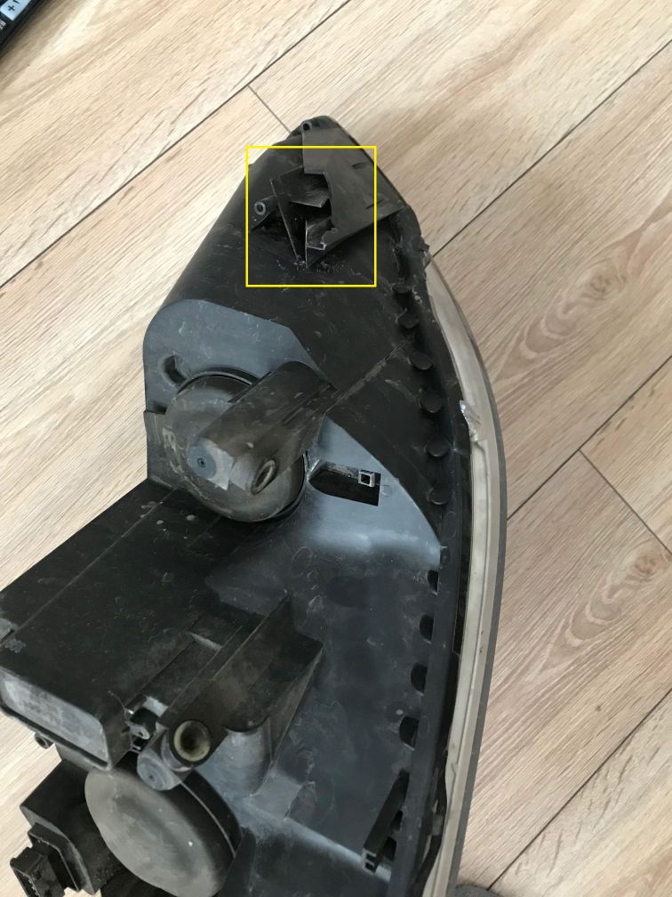

Właśnie miałem spotkanie z sarną, obydwa 2 z 3 uchwytów lewego reflektora połamane. Jak wygląda temat zmiany tych uchwytów na te z zestawu naprawczego? One oryginalnie są mocowane na śruby, odkręca się stare i przykręca nowe? Czy trzeba coś piłować, łamać itp? Pytanie, czy to też gra warta świeczki. W ASO krzyczą 320 zł za zestaw na dwie lampy, ja potrzebuję tylko 1. Nie lepiej poszukać używki? Pytanie też, czy te lampy jakoś się różnią, czy jak znajdę lampę do modelu 2009 po lifcie, ze srebrnym lustrem (nie czarne), na zwykłe żarówki i EU to wystarczy? Sprzedawcy używek raczej nie służą pomocą w rozkodowaniu VINu...

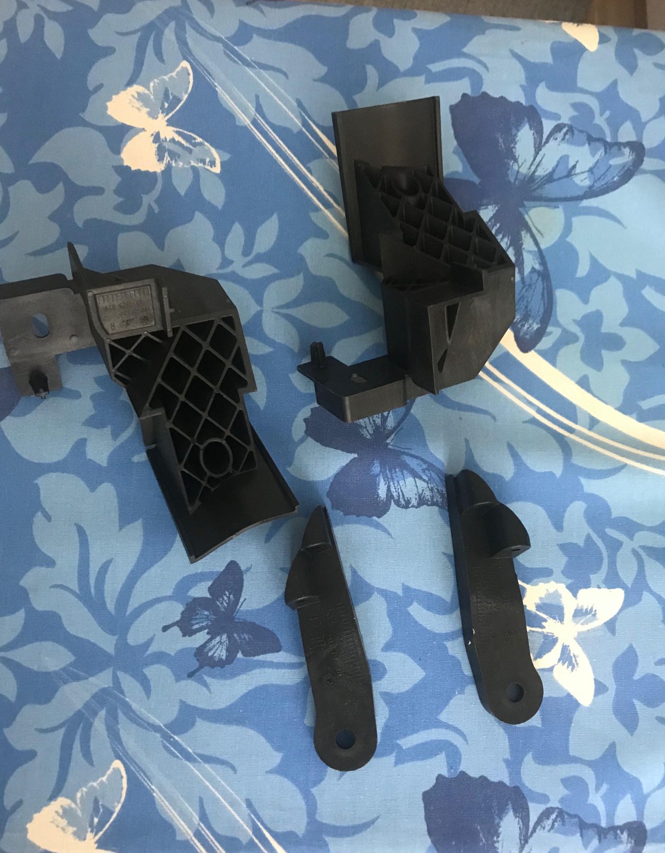

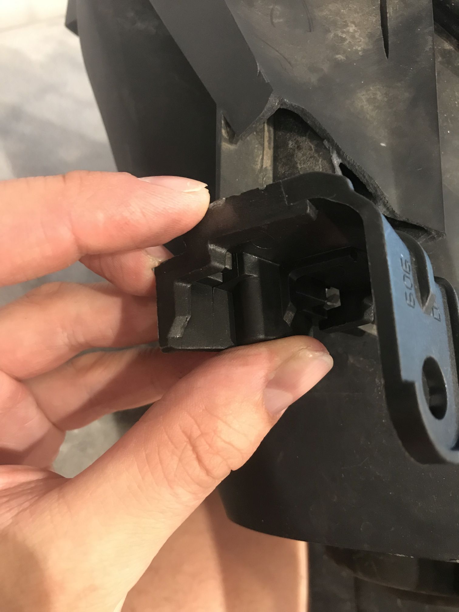

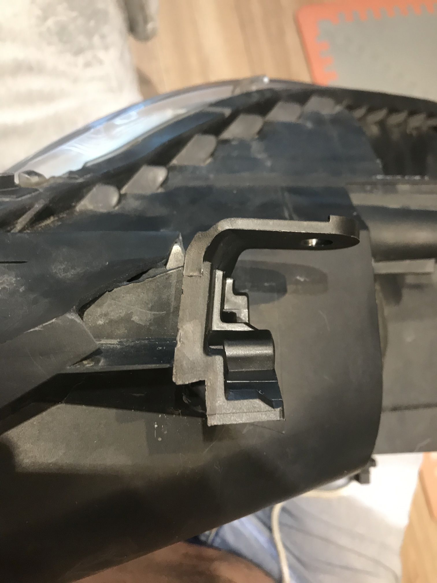

Chciałem poinformować wszystkich zainteresowanych, że zakupiony zestaw naprawczy sprawdził się i lamy są naprawione! Zdjęcia montażu uchwytów poniżej.
Jeżeli jest ktoś zainteresowany to do odsprzedaży mam pozostałe 4 uchwyty:

Do którego reflektora zostały ci uchwyty?
l3cho
Hej,
Do obydwu, wykorzystałem tylko po jednym zaczepie na obydwie lampy.
