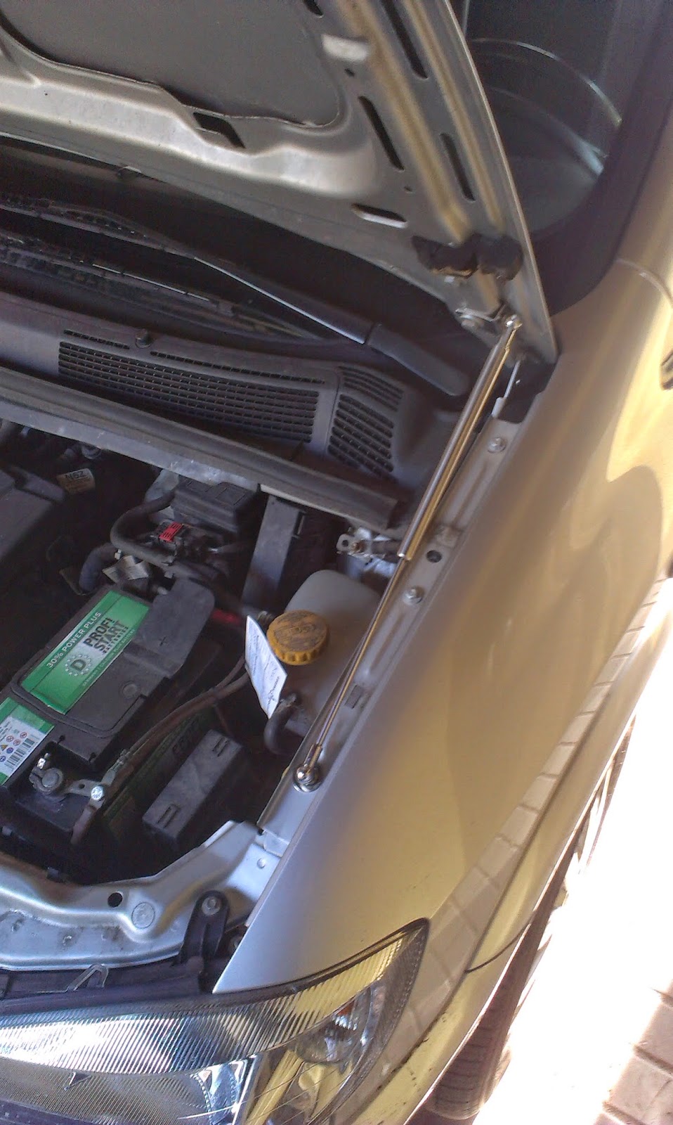

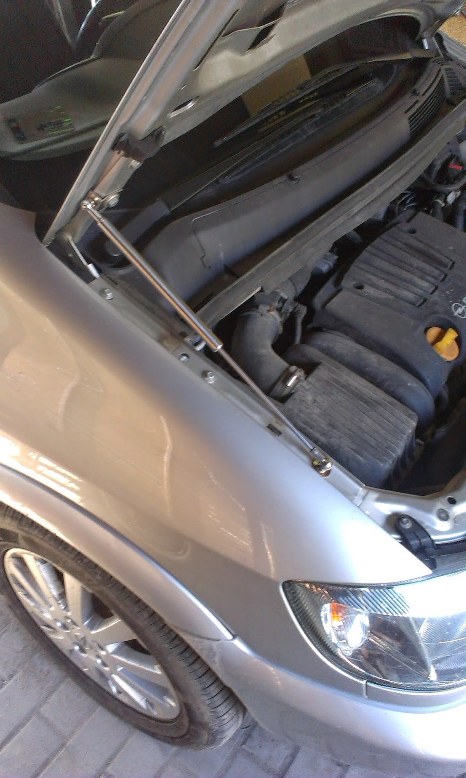

Siłowniczki maski zakupione i zamontowane
Obrazek Obrazek
zakupiony czujnik sprzęgła i zamontowany, zakupione manetki do tempomatu i komputerka, czekają na zamontowanie :)

a jakież to silowniki potrzebne?
na necie widzę tylko klapy bagaznika - a to fajorska innowacja...
:piwo:
ps; już szukam na ZKP (pewnie gdzieś, kiedyś, ktoś napisal)
edit: znalazłem temat - studiuję ;) - dzięki za inspirację :)
(silowniki maski Astra II - temat dla "zagubionych" jak ja:
http://www.zafiraklub.pl/viewtopic.php? ... c&start=30

to siłowniki pasują z astry G? czy pod Zafirę jakoś znalazłeś
elmin
#25 Post autor: elmin »
od astry II G, kupiłem tutaj, teraz widzę, że nie ma, ale zapytaj na prv o siłowniki do Astry II G z blaszkami to wystawi aukcje
