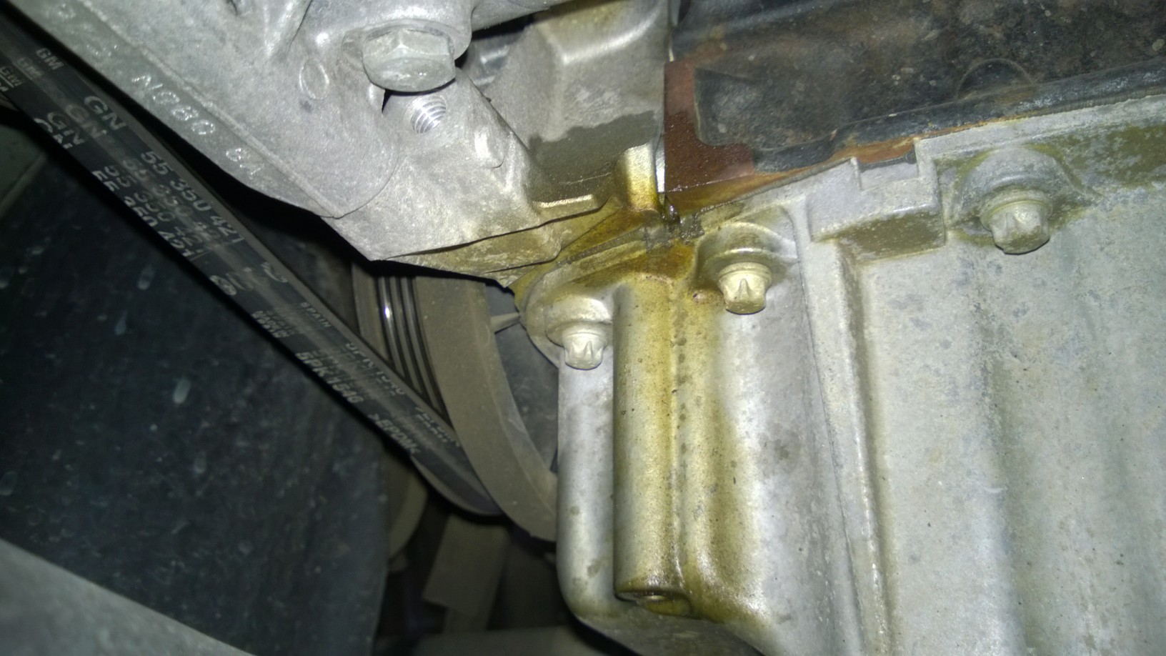

Zrobiliśmy badania w stacji kontroli, wygląda nieźle, tarcze i klocki do wymiany.
Zastanawia mnie jednak wyciek widoczny na zdjęciu.
Będę wdzięczny za wszelką pomoc.

Uszelki chłodniczki oleju ciekną - koszt w ASO 620zł - w sylwestra mi robili ta samą usterkę

Olej wygląda nieźle ;)
Koszt tarcz i klocków na dwie osie z wymianą i płynem - spokojnie dolicz 1000
Plus chłodnica oleju - tak jak wyżej
więc, coś jeszcze można negocjować z ceny ;)
Sprawdziłeś klimatyzację :?: chłodnice nie ciekną :?:
