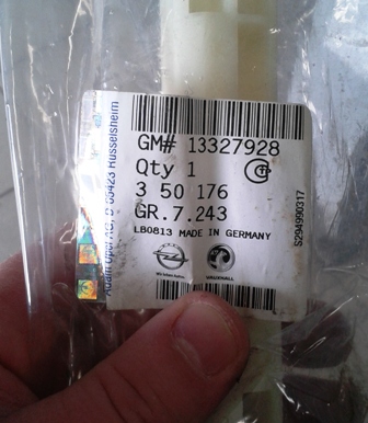

Łączniki Lemfordera - raz wymienisz i spokój
Temat jest już na Forum ;)
Łącznik Astra J.jpg (76.82 KiB) Przejrzano 1971 razy
