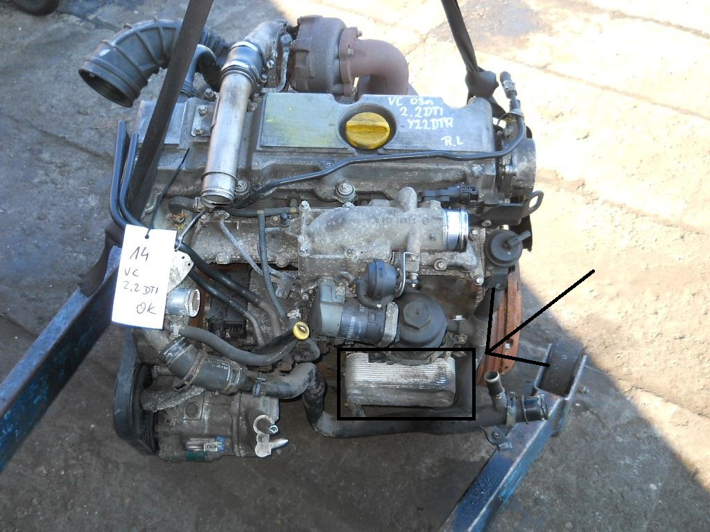

co to za częsć? kapie z niej olej
Moderator: Mariusz
matek9292
Witam. mam problem z silnikiem 2.2dti otóż robi sie kałuża pod silnikiem przy dłuższy postoju,dzis zaobserwowałem że kapie z takiego prostokątnego coś, co to jest

90571728 - nr częścialek_jan pisze:Jest to chłodnica oleju. Pewnie Ci uszczelka puściła. Miałem to w X20DTL. Po wymianie uszczelki problem znikł.
5650872 - nr katalogowy
USZCZELKA, WYMIENNIK CIEPŁA OLEJU DO FILTRA OLEJU
