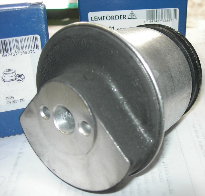

autor: Piasek » 24 kwie 2015, 10:20
Bodek , no ja mam 2007 w górę (dokładnie na szybach mam 7ki, z wyglądu jeszcze przedlift przód i tył ale VIN już datowany na 2008r, rej. też już 2008 ale to nie istotne)
Czyli u mnie będzie ta 40 29 52 i wyrzuca mi zamiennik z Lemfordera 35936 01 (no sporo taniej niż cena ASO)
Tak to wygląda ? (czy ta podkładka 54 02 639 jest niezbędna ? bo niestety po nią musiałbym się fatygować do ASO)

autor: Bodek » 24 kwie 2015, 10:27
Nie wymieniałem jeszcze, ale pewnie mnie to czeka, nie odpowiem - nie wiem.
Lemforder - firma jest OK

autor: Piasek » 08 cze 2015, 16:07
W temacie tulei pływających który sam zacząłem - właśnie przyszły
Lemforder. Jak widać po fotkach - mają nawet ori nr GM nabity
Ta podkładka o której mówi katalog - jest w zestawie z tuleją.
