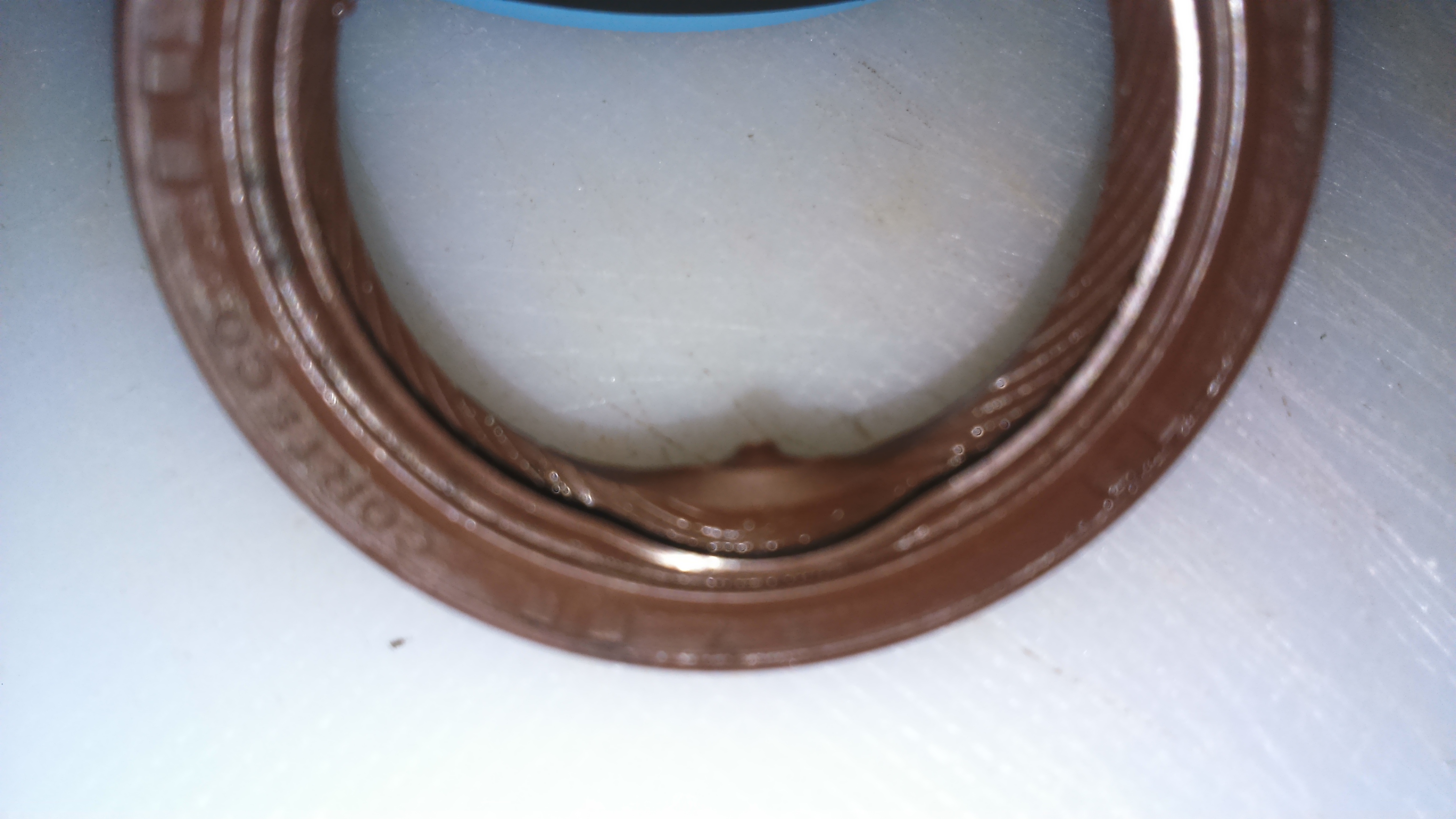

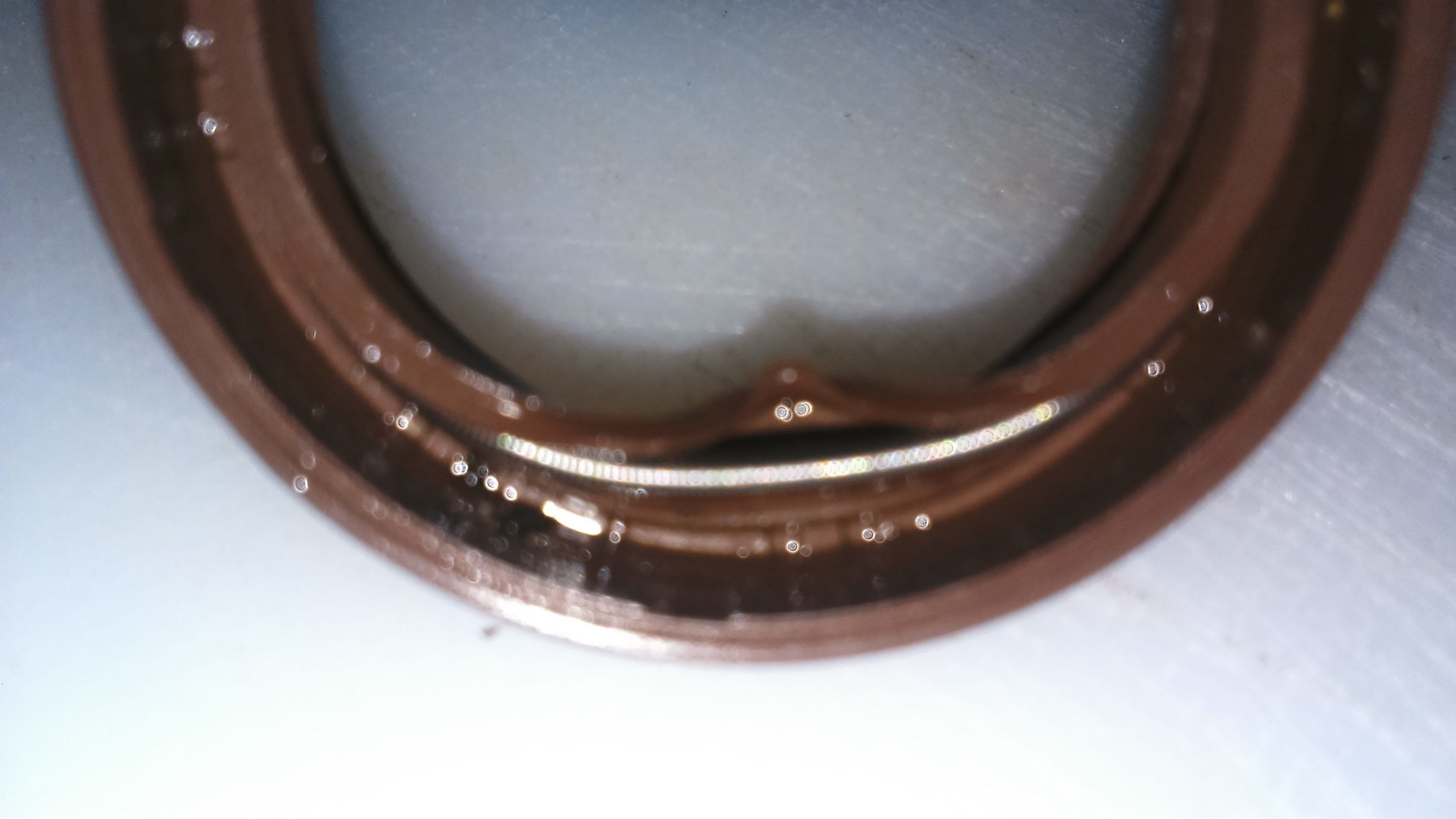

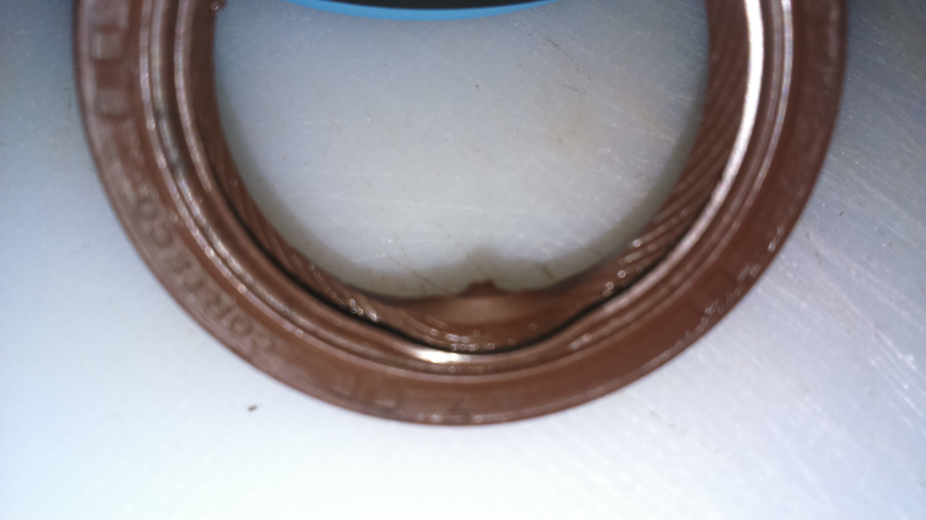

Rozrząd zrzuciłem i okazało się że simering puszcza.
Wygląda jak by był mechanicznie uszkodzony.
Czy to w jakiś sposób mogli w warsztacie przy zakładaniu rozrządu uszkodzić?
Czy ciśnienie za duże oleju?
Nie widziałem jeszcze tak uszkodzonego simeringa....
Pasek wymienić na nowy?
Troszke dziwna sprawa bo przeciez przy wymianie rozrządu nie potrzeba zdejmować zębatki wałka rozrządu to jakim cudem tamten zimmering został uszkodzony? No chyba ,że jednak zaszła jakaś potrzeba zdjęcia zębatki no i wtedy ktoś uszkodził ten uszczelniacz. Teraz to i tak trudno stwierdzić kogo wina . Skoro juz masz wszystko wywalone to kupić nowy uszczelniacz i założyć i śmigać dalej :piwo: . A niesmak pozostanie.. :|

Zębatka widać że była ściągana coś tam grzebali...
Pasek założyłem ten sam ma przejechane 1200km
Na razie nie cieknie...
#10 Post autor: Skasowany użytkownik 6483 »
Czyli wygląda na to ,że poprzednie majstry cos pogrzebały i musieli ściagać zębatkę i uszkodzili uszczelniacz...no cóż...nie zawsze można ufać tym ludziom i polegać na ich fachowości :/ . teraz problemy i dodatkowe koszty z Twojej strony , za które juz pewnie nikt Ci nie zapłaci.. :?
otisto
#11 Post autor: otisto »
Właśnie kontaktowałem się z bro-car tychy i twierdzą że ten simering wymieniali.
Sam nie wiem czy można go źle założyć, czy jakiś chiński....
Zaproponowali "rabaty" na następny raz:)
#12 Post autor: Skasowany użytkownik 6483 »
No skoro sie przyznali do wymiany a uszczelniacz nosił ślady mechanicznego uszkodzenia to ewidentnie spartaczyli robotę. Teraz oczywiście sie do tego nie przyznają i zwalą wszystko na słaba jakość zimmeringa ale z tego co piszesz , to jednak oni dali ciała.. :/
