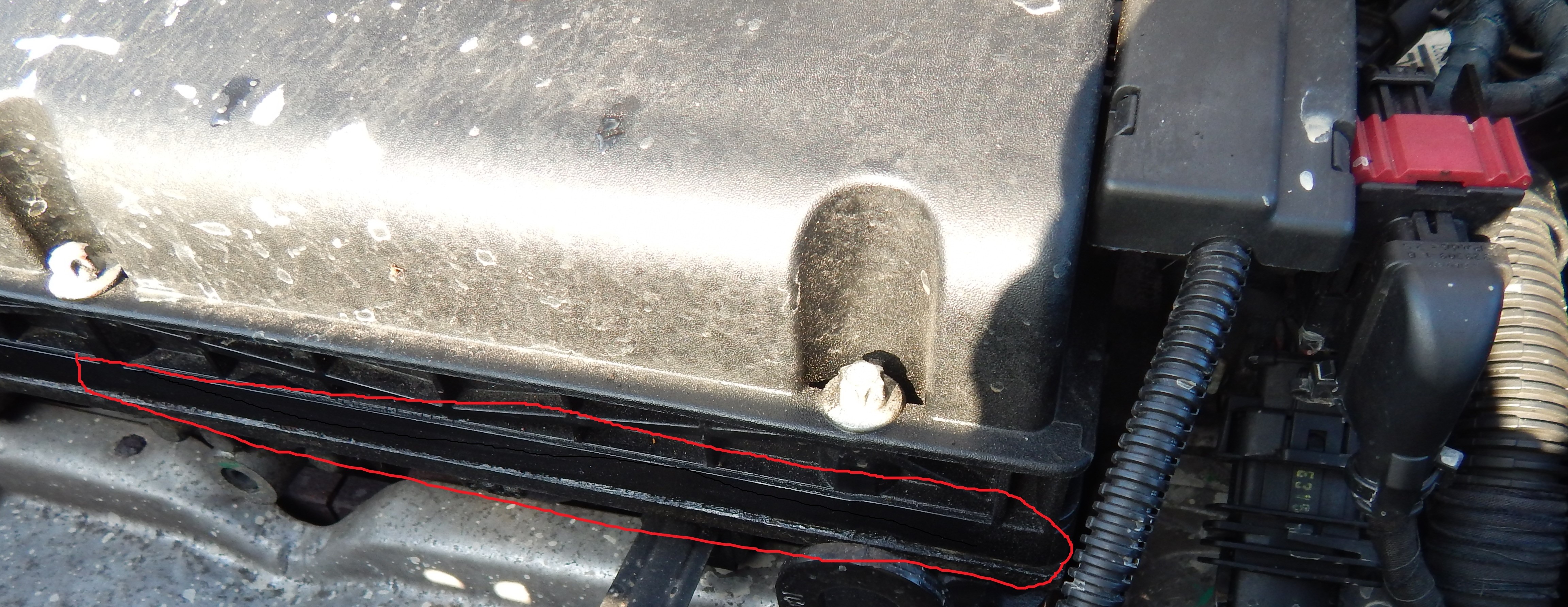

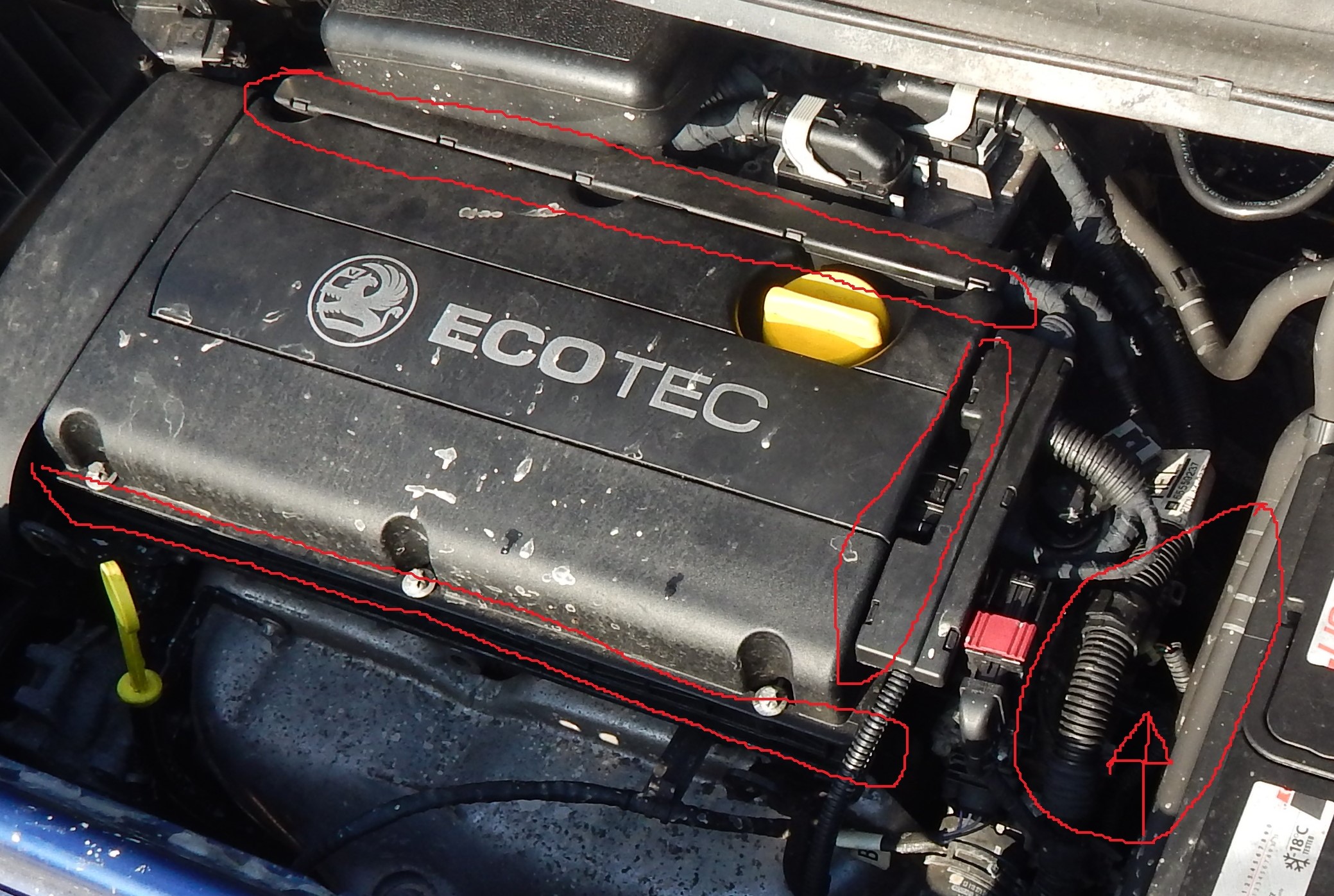

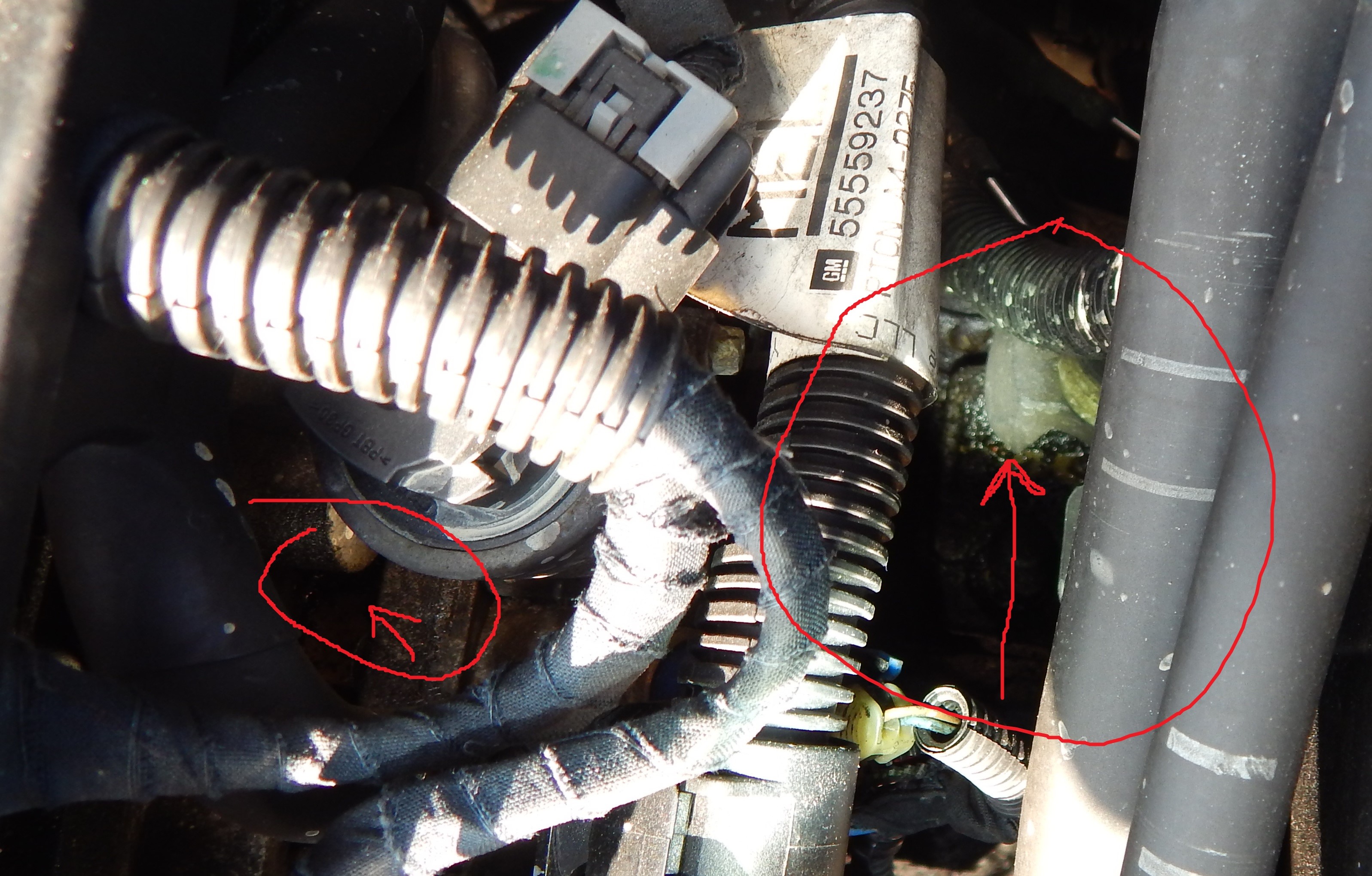

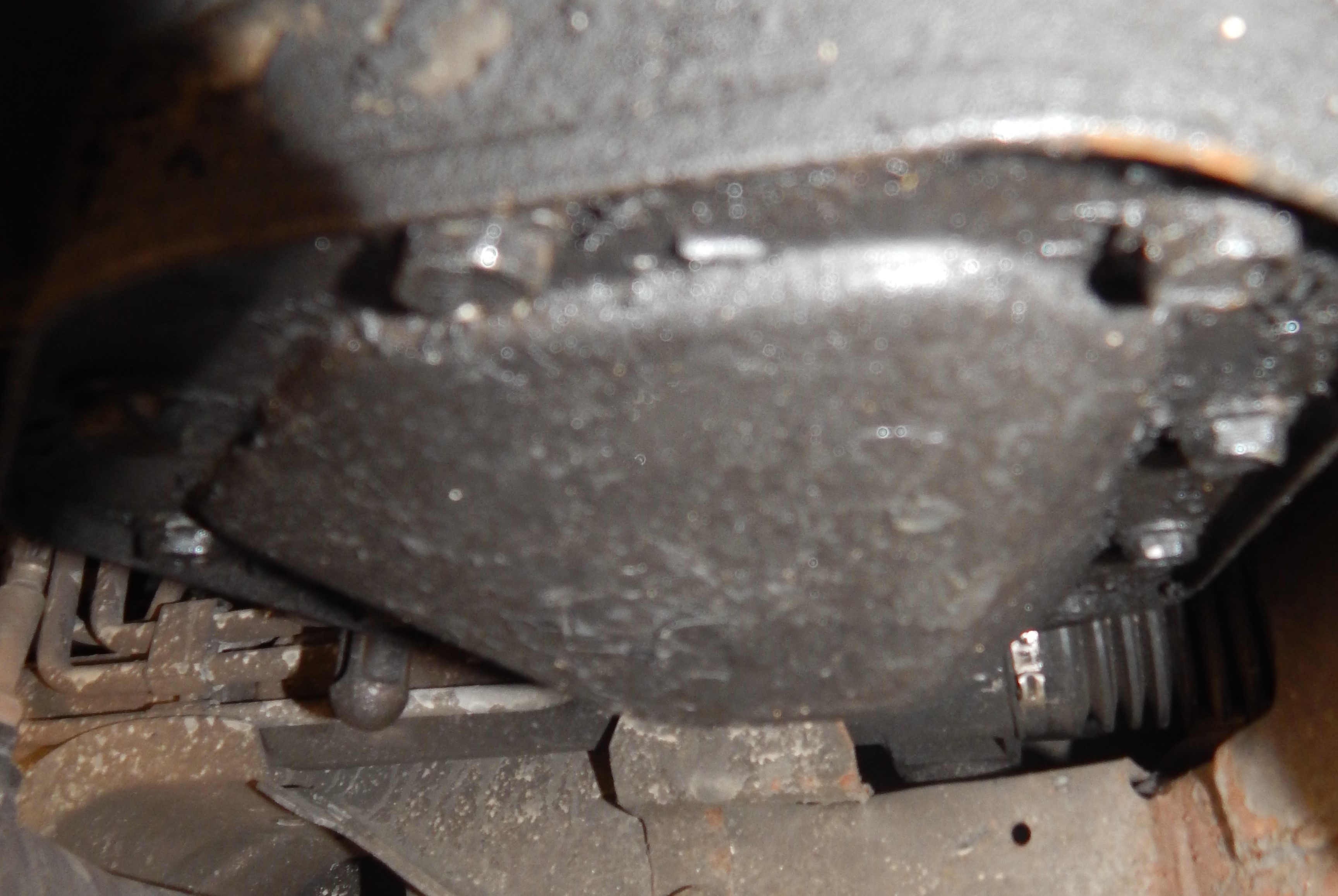

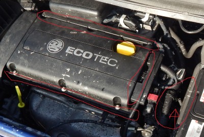

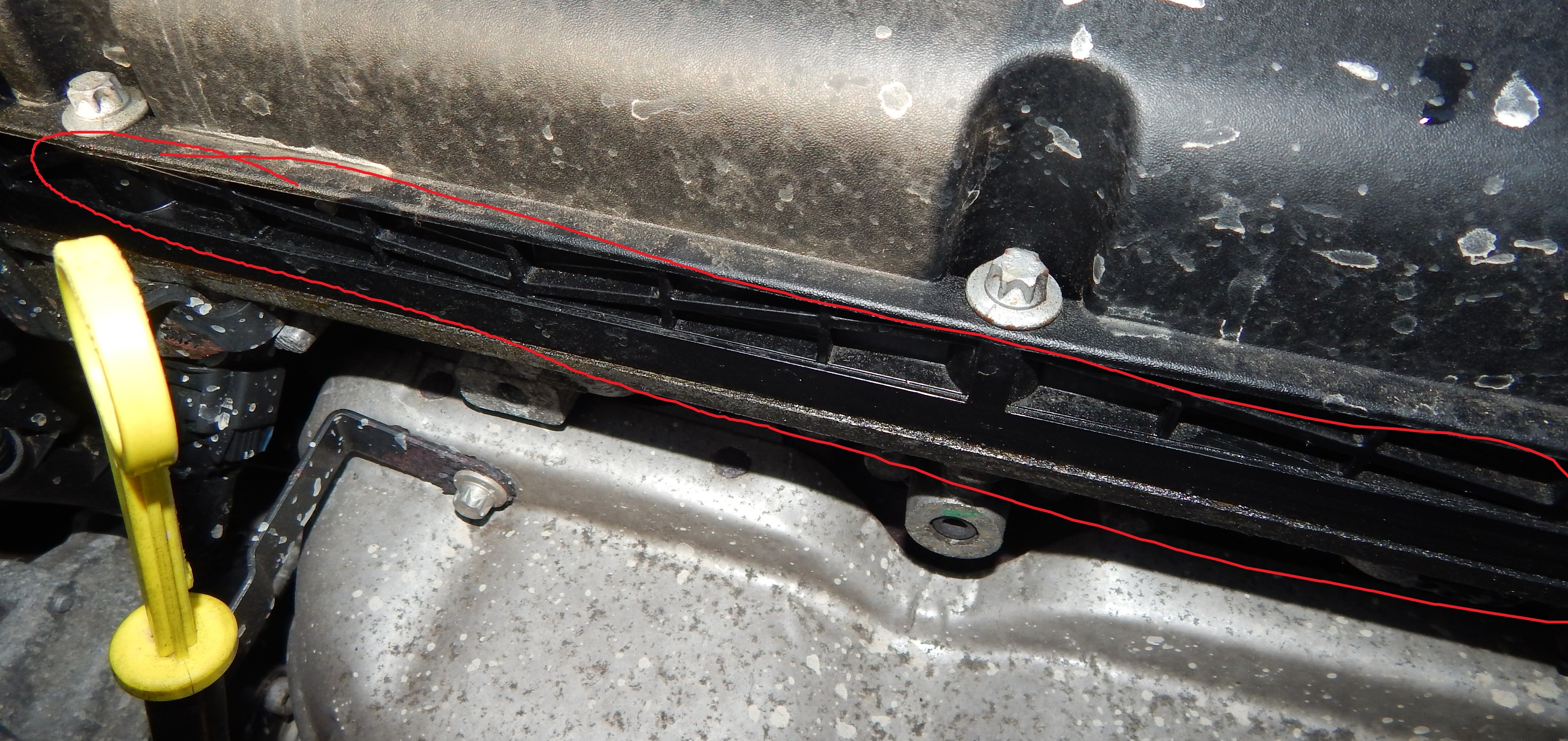

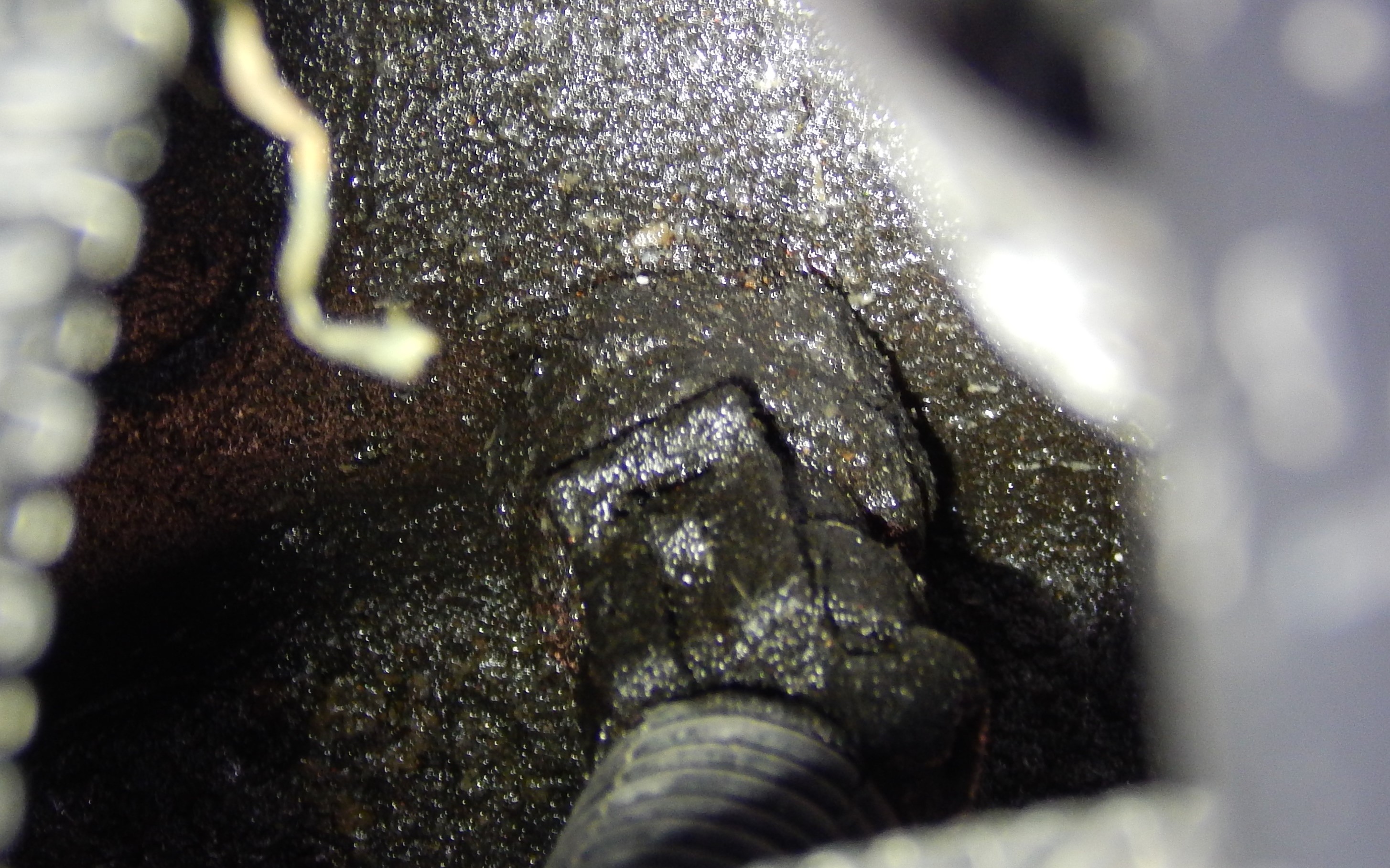

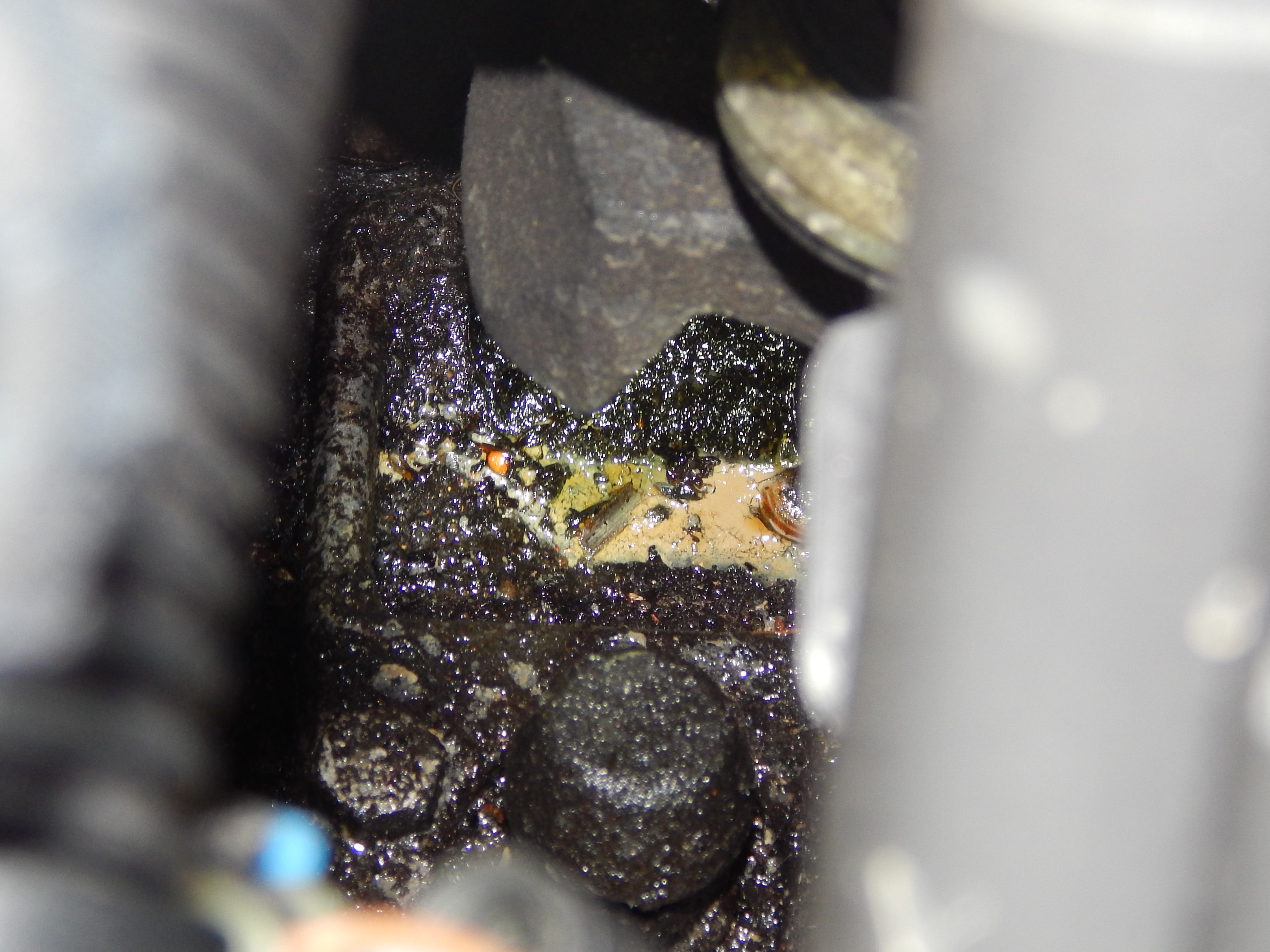

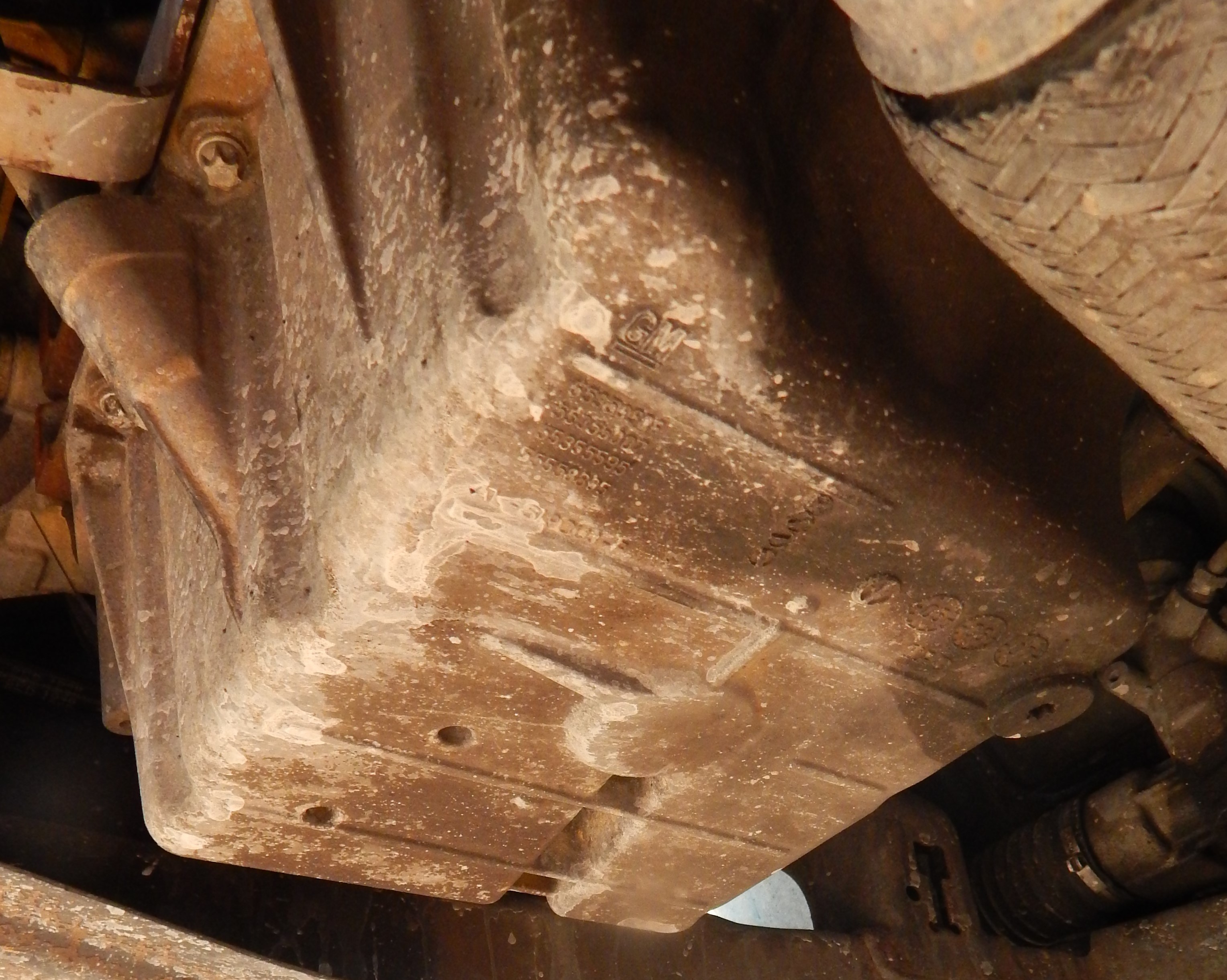

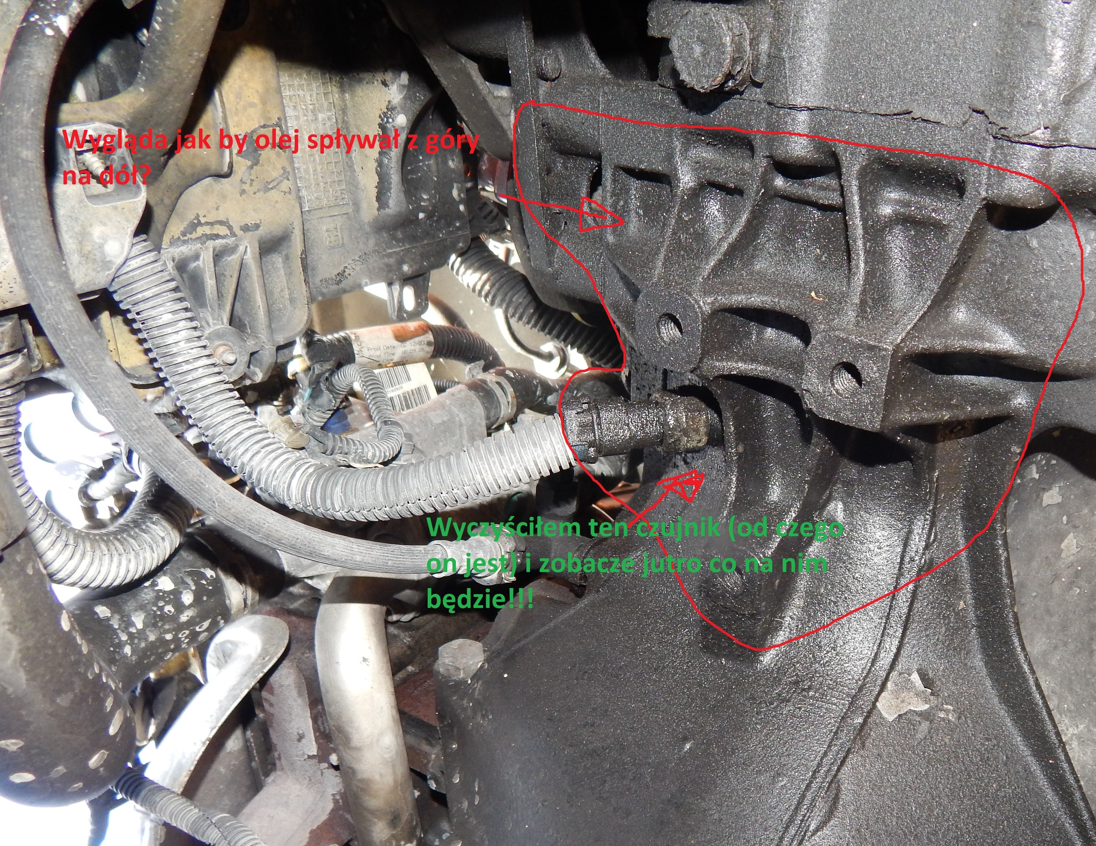

Na załączonych zdj pokaże gdzie to jest. Podejrzewam uszczelniacz na wale, ale pewien nie jestem. Zrobiłem z 350 km a na bagnecie ubyło z normy do minimum. Co ciekawe plam od oleju nie zauważyłem! Nie kopci na niebiesko, biało czy czarno! płyn chłodniczy czysty! Spalanie ok 8l (110-130 goniłem cały czas)
