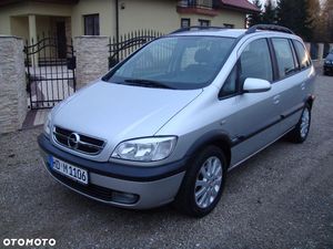

Proszę o opinię na temat tej zafiry.
Wyposażenie fajne, stan też chyba ok. Proszę o odkodowanie VIN: W0L0TGF7532180575

- 824386425_1_1080x720_18-benzyna-tempomat-klimatronik-z-niemiec-oplacony-tarnow_rev023.jpg (22.72 KiB) Przejrzano 1334 razy

Witaj kolego.
Zafira ładna- wyplakowana.
Szczerze. Nie to żebym wybrzydzał ale koleś jakoś "artystycznie" zdjęcia robił.
I albo to odbicie/załamanie światła albo ma inną maskę lub boki.
Kierunkowskazy jakby w miarę nowe, Kierownica chyba oryginalna (ma być ze skóry) ale poździerana.
Jeżeli możesz to poproś gościa o zdjęcie centralnie z przodu ( ale nie z góry czy dołu), centralnie z tyłu oraz silnika...
ps. pytanie do wszystkich bardziej doświadczonych. Czy Zafirki przed liftem już miały białe kierunkowskazy z tyłu?- zawsze mi się wydawało, że modele przed liftem miały pomarańczowe....
W opisie jest, że auto ma książkę serwisową- fajnie. Podpytaj, czy było serwisowane do końca w ASO..
Pamiętaj. Jak gościu ma coś do ukrycia- przy kontakcie i pytaniach będzie się burzył. Jak jest normalnym handlarzem, to odpowie na wszystkie pytania a nawet na więcej

Byłem wczoraj obejrzeć. Auto dostało tyle plaka, że jeszcze dziś czuje go na rekach
Auto zadbane, przebieg bym powiedział że oryginał, fotele nie wysiedziane, tapicerka w stanie lepszym niz dobry, nic nie puka i stuka, jedzie auto fajnie. Klimatronik sprawny, manetki tez tylko lekko zużyte.
Co mi sie podobało, to silnik nie myty, suchy, wycieków nie widać. Naprawy wymiana łożysko na alternatorze, piszczało. Również do zrobienia hamulce na tyle, coś nie łapią, ale pewno trzeba tylko wyczyścić i przesmarować, ewentualnie wymienić uszczelniacze.
Opony do wymiany, ale to chyba standard
Co do blachy, lewy przedni błotnik miał jakąś przygodę, wygląda jak by został wymieniony, reszta ładnie się ze sobą zgrywała, kolor na każdym elemencie ten sam. Muszę przyznać że blacha również jest ok.
Niby wszystko ładnie, ale jakoś mnie to auto do siebie nie przekonało. Nie ma tego czegoś, więc szukam dalej.
Cena utargowana na 12tys
