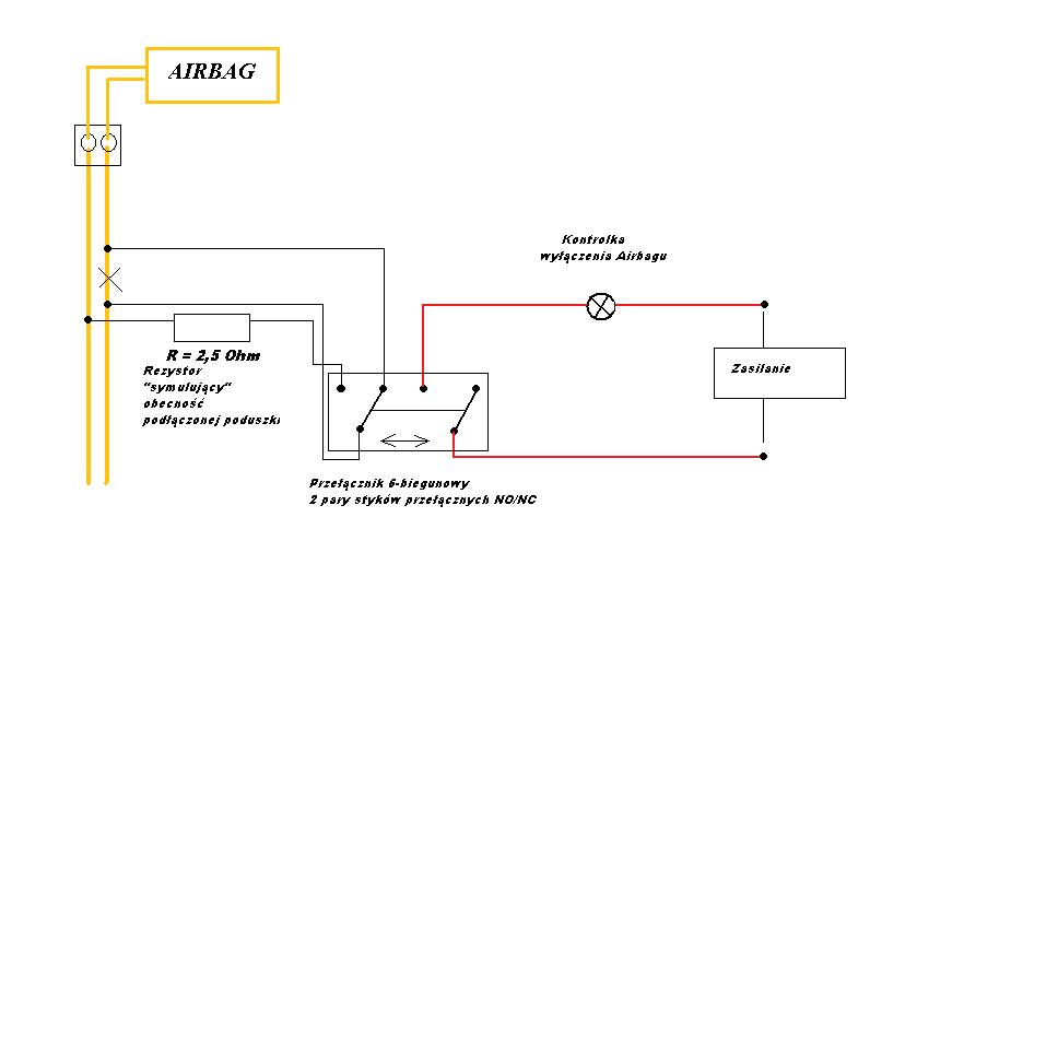

Wymyśliłem zatem coś takiego:
1. Fizyczne przerywanie obwodu do zapłonnika poduszki za pomocą wyłącznika.
2. W momencie odłączenia poduszki w jej miejsce należy włączyć rezystor, który oszuka sterownik poduszek przy braku jednej.
3. W momecie odłączenia poduszki zapali się kontrolka informująca o fakcie jej odłączenia.

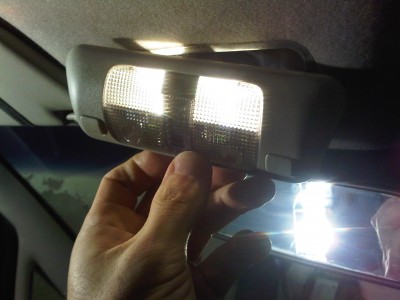

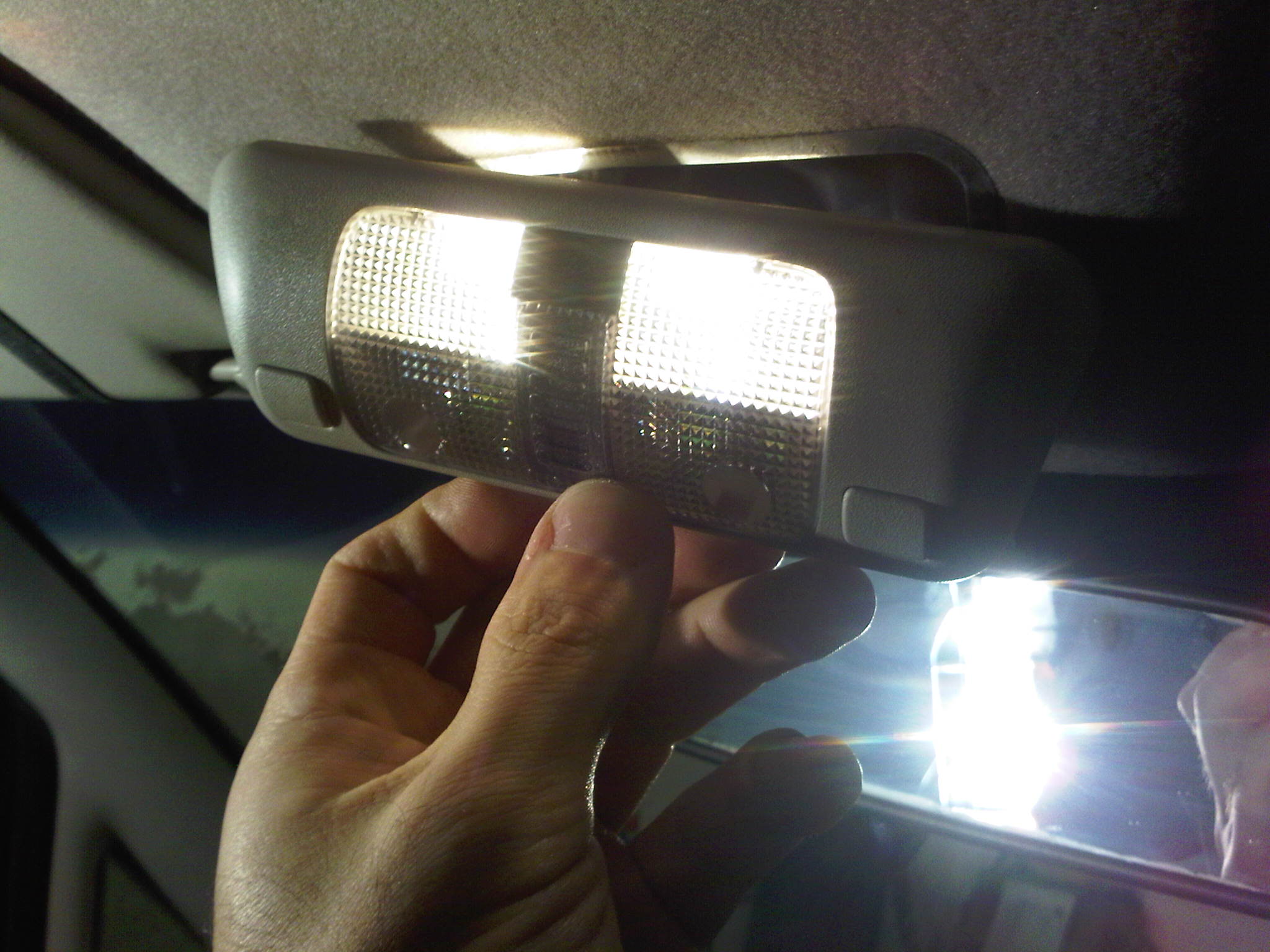

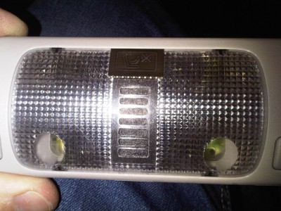

Aby zminimalizować podejrzliwość policjanta w trakcie kontroli, postanowiłem wykorzystać rozwiązania jak najbardziej imitujące fabryczne. Zakupiłem zatem lampkę wnętrza z Omegi z kontrolką wyłączonego airbagu.
U mnie prace na razie zatrzymały się na etapie doprowadzenia zasilania do lampki wzdłuż prawego słupka przy szybie i zamontowania lampki. Kontrolka wyłączenia airbagu zapala się po doprowadzeniu do lampki zasilania po zapłonie (+). Po podaniu na przewód (-) z płytki z lampką zapala się kontrolka.

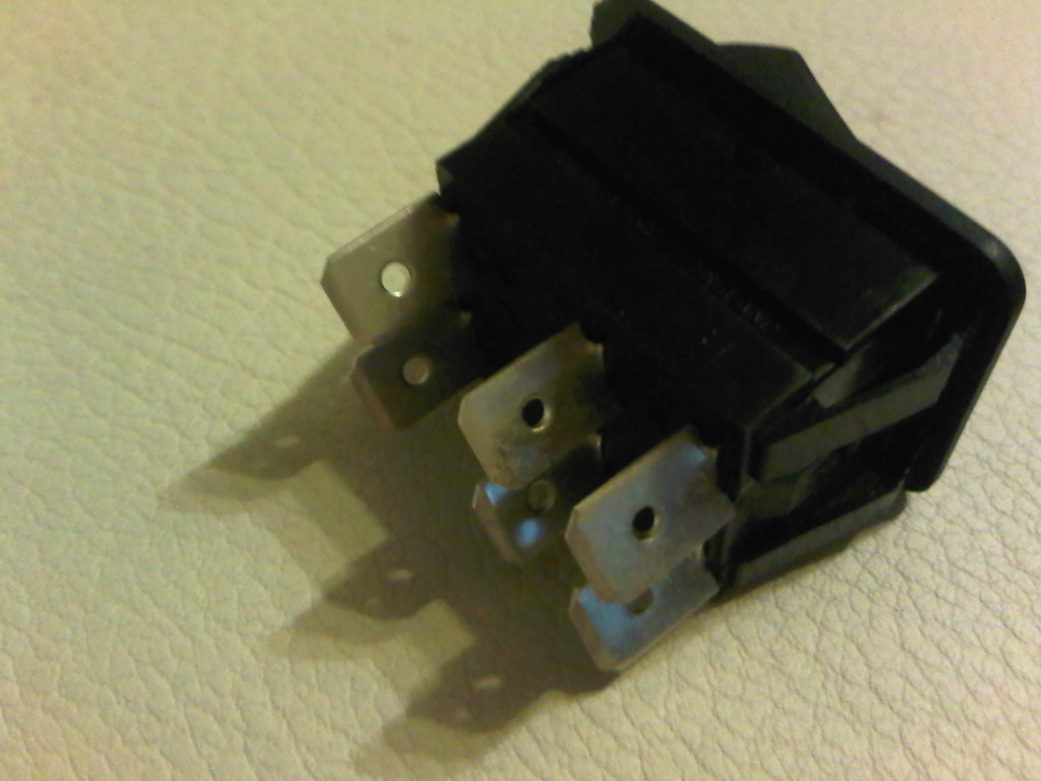

Zostało mi zamontować wyłącznik (jako miejsce typuję schowek żeby nie niszczyć kokpitu), rozciąć obwód airbagu oraz wlutować opornik.
Tutaj WAŻNE ZAŁOŻENIE - zmiana pozycji wyłącznika może odbywać się tylko i wyłącznie przy wyłączonym zapłonie (nieaktywny sterownik airbag), co pozwoli uruchonić go przed stanami nieustalonymi w trakcie przełączania.
