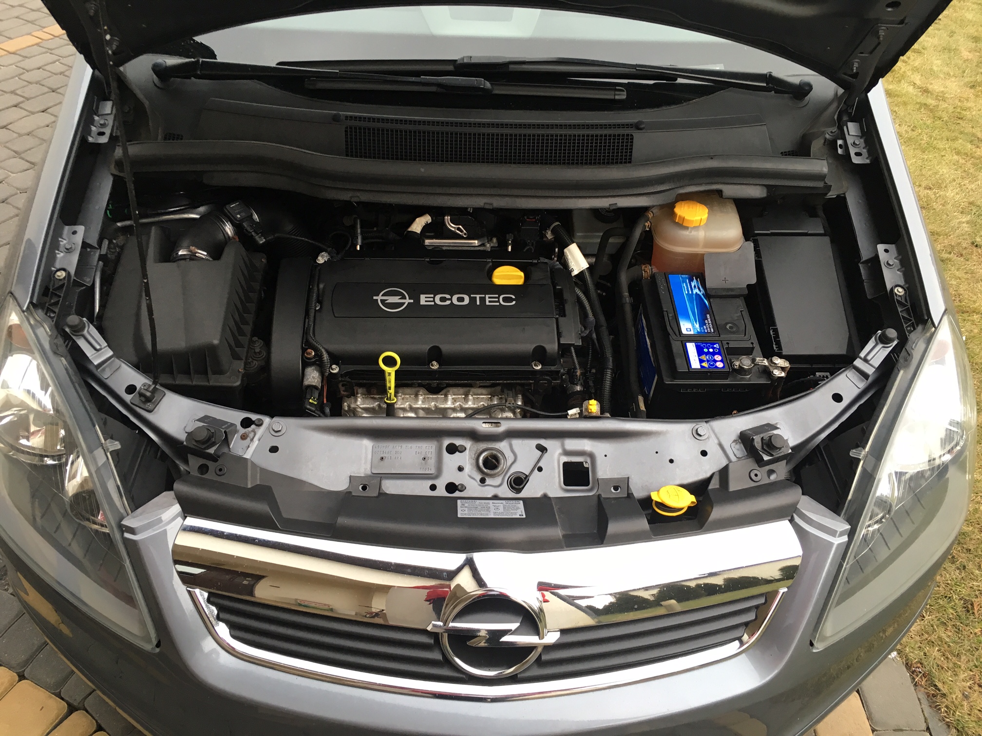

VIN
W0L0AHM7562023462
fotka komory poniżej
Czy przypadkiem nie brakuje spinek? I co to za przyrdzewiały nit po lewej?

Ja się nadziwić nie mogę , auto wymyte, wypsikane palkiem pewnie ,że mucha nie siada a idiota nawet nie pofatygował się aby za parę złotych kupić plastykowe spinki i zamontować grill :lol: . No przecież to sie rzuca od razu w oczy ,że przód był grzebany . Pare groszy mu szkoda ??? Niepoważny .. :/ . Ciekawe jak z resztą jest, czy przypadkiem też nie szczędził grosza na dokładne poskręcanie części... :x

Być może auto miało po prostu wymienianą chłodnicę, albo jakiś wąż od niej odchodzący, więc nie ma co panikować, jednak faktycznie super czysta komora silnika wzbudza czujność :idea:
Chociaż patrząc na śruby mocujące błotniki to można dojść do wniosku, że były nie ruszane, więc przód raczej nie tknięty :)
