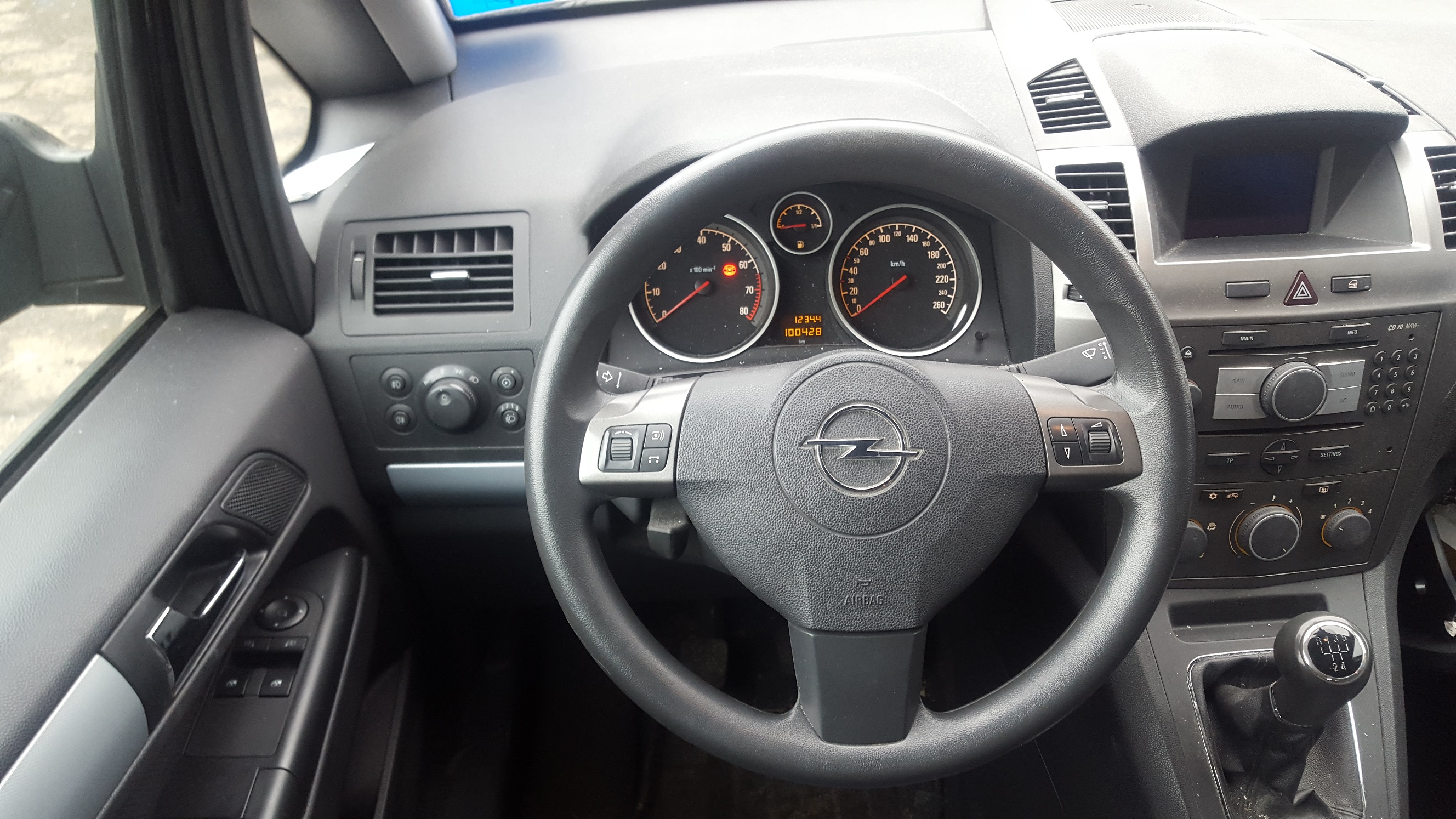

Autko odbieram w piątek i mam tylko fotki , ale pewno to zwykły bursztynowy wyswietlacz...
tak wygląda środek
Ostatnio zmieniony 24 lut 2016, 10:35 przez Gregor ES, łącznie zmieniany 1 raz.
#5 Post autor: Bodek »
Wersja ze strzałkami ;) , ale czy ma moduł telefonu - nie wiem.
Potrzebny jest nr VIN lub włączony wyświetlacz i widać ilość zakładek.
