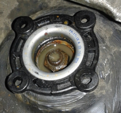

Witam Serdecznie!
Chyba z braku lepszego zajecia .. albo ze skompstwa pokusilem sie o wymiane amortyzatorow samemu. Przeczytalem pare tematow i miało byc latwo szybko i przyjemnie... i bylo latwo... zdjąć koło a potem.. Połamane klucze przy srubach i na koniec to?Dlaczego nikt nic nie pisze o tym przekletym plastikowym guwnie?Jak zdjac ten plastikowy kolnierz?Da sie go zdementowac bez uszkadzania? :/
2016-03-12 16.44.53.jpg (124.97 KiB) Przejrzano 2137 razy
Posty: 6706
#2 Post autor: rafant4011 »
nie przerabiałem tematu wymiany amorów, ale moim zdaniem jak wsadzisz cieniutki śrubokręt między te ząbki to powinny puścić...
Ostatnio zmieniony 12 mar 2016, 20:23 przez rafant4011, łącznie zmieniany 1 raz.
MPeter
#3 Post autor: MPeter »
Dzięki. To sie nasuwa jako jedno z pierwszych pomysłów. Moje próby jednak potwierdzaja że elementy sa dość twarde. Boje się ze przy mocniejszym użyciu srubokreta element peknie a jest on trudno dostepny. Czy udalo sie komus to ściągnąć bez uszkodzenia?Jakis patent czy próbować z tym odychalnie srubokretem?
darek_s
#4 Post autor: darek_s »
Ja robiłem u siebie wbijając śrubokręt i po ząbku rozsuwając.Nic mi nie pękło a nie rozczulałem się z tym zbytnio.Założyłem potem te same zabezpieczenia ściskając żabką.Trzyma dobrze.
Stiv32
#5 Post autor: Stiv32 »
Te plastiki masz nowe w komplecie z nowymi amortyzatorami (np. Sachs) - a w razie czego po ok 14 zł dostępne więc nie ma co się z tym pieścić.
