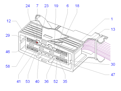

Chciałbym zamontować podświetlenie nóg. Dziś z racji rozpoczęcia montażu wzmacniacza rozebrałem trochę dołu konsoli, ale za bardzo nie było do czego się podłączyć. Potrzebuję znaleźć zasilanie, gdzie prąd występuje po podłączeniu kluczyka lub włączeniu świateł. Tam gdzie łatwo się podłączyć jest stałe zasilanie. W moich wcześniejszych autach z reguły pod kierownicą były bezpieczniki lub zasilanie gniazda zapalniczki występowało po przekręceniu kluczyka. Tutaj skrzynka jest w bagażniku co pociąga dużą odległość do znalezienia zasilania.

Tylko jak podłączę się pod drzwi, podświetlenie będzie zapalać się tylko podczas otwarcia drzwi. Ja chcę by świeciło się cały czas gdy włączone są światła.

Szukałem zasilania w wiązce idącej w progu drzwi kierowcy, jednak nie miałem szczęścia. Albo znalazłem stałe zasilanie 12V, lub po włączeniu zapłonu niecałe 6V. Próbowałem również przy włączniku światem lecz tam również znalazłem co najwyżej 6V. Magistrala can zaczyna mnie drażnić.
Podświetlenia robię z taśmy led w kolorze czerwonym, co mam wypraktykowane już w kilku autach. Takie podświetlenie nie przeszkadza w nocy. Diody są skierowane w stronę podłogi więc nie rażą.
Tak teraz sobie myslę, że skoro mam przeprowadzone zasilanie wzmacniacza, to może ta samą drogą przepnę przewód i podłączę się pod postojówki.

Potrzebuję 12V po przekręceniu kluczyka ewentualnie po włączeniu świateł zewnętrznych.

Czarne przewody omijałem, bo to zazwyczaj jest masa.
Jak odłączę kostkę i włączę zapłon, to komputer nie wyrzuci jakiś błędów.
