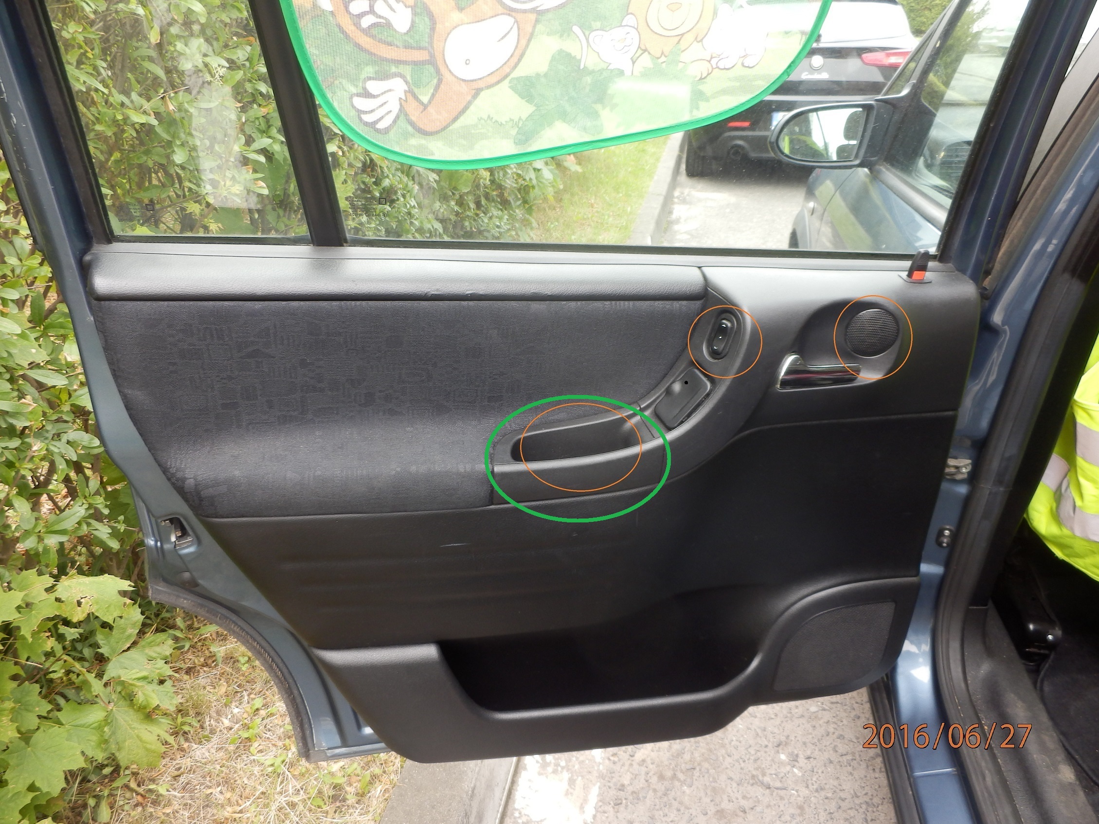

w jaki sposób zdjąć tapicerkę tylnych drzwi w zafirze 1.8 16V. W załączniku (fotka) przedstawiam drzwi tylne oraz to co udało mi się znaleźć tj. śruby oznaczone czerwoną obwódką.
Oprócz tego są trzy śruby pod spodem.
Jaki jest patent na zdjęcie tej tapicerki muszę dostać się do siłownika centralnego zamka.

poza tym dookoła są spinki, podważasz je i jak wszystkie wyjdą to boczek do góry - na linii okna jest jakby rynna nałożona na rant drzwi. po zdjęciu boczka będzie się trzymał na lince od klamki

odchyliłem tapicerkę i na wysokości uchwytu (na załączniku zielona obwódka) jest również mocowanie ale nie wiem czy jest tam schowana śruba czy zaczep
Proszę o informację.

na dnie rączki jest śrubka, po której odkręceniu wyciągasz rączkę do góry (jest jeszcze na zatrzaskach więc trzeba pomanipulować) i pod nią jest śruba właściwa trzymająca boczek
