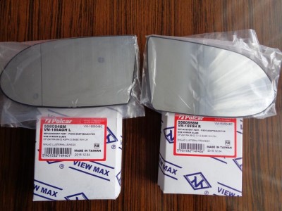

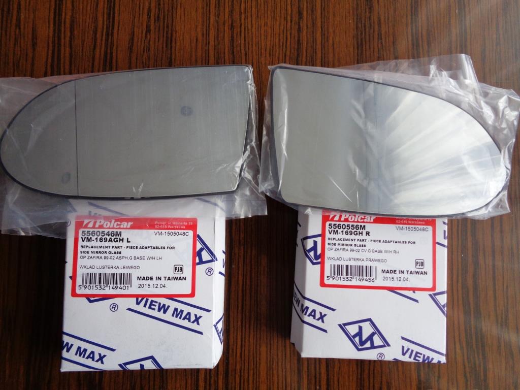

Nie trzeba nic podważać, ustaw lusterko maksymalnie w prawy górny róg, wtedy lewy dolny zostawi Ci szparę na palce, wkładasz tam paluchy i ciągniesz do siebie bez podważania żadnymi narzędziami. Z czuciem dojdziesz gdzie pociągnąć, to proste, też się bałem początkowo. Zakładając musisz stanowczo docisnąć nowy wkład aż wskoczy na zaczepy
