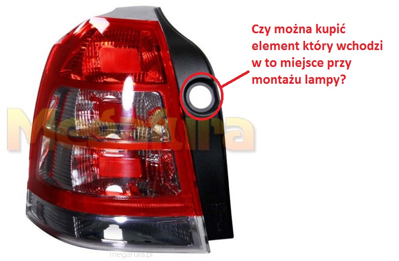

Witam,
Zauważyłem ostatnio że w prawej tylnej lampie zbiera się woda, postanowiłem ją zdemontować. Niestety podczas demontażu uszkodziły okrągły plastikowy element. Zaznaczyłem go na zdjęciu. Czy jest możliwość kupienia go? Jeśli tak, jak go szukać?

W to miejsce przychodzi kawałek gumy, który służy jako odbojnik klapy.
ps. w sumie odbojnik jest w klapie, ale w tą gumę uderza
szukaj tego:
Numer części
13116594
Numer katalogowy
1 81 935
Opis
ODBÓJ ZATRZYMANIA, DRZWI BAGAŻNIKOWE
