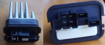

Witam mam mianowice taki problem choc to astra 2004 ale to prawie to samo wlaczam klimatronik wszystko dziala ok do momentu wylaczenia zaplanu mianowicie wyswietlacz gasnie ale wentylator zostaje na danym biegu przed wylaczeniem zaplonu wyjecie kluczyka tez nic nie zmienia dopiero zdjecie klemy lub wyjecie bezpiecznika pomaga poznij jest wszystko ok az do ponownego zaplonu i uruchomieniu klimatronika i historia od nowa???

Sprawa rozwiazana winny rezystor dmuchawy inaczej zwany jezem
