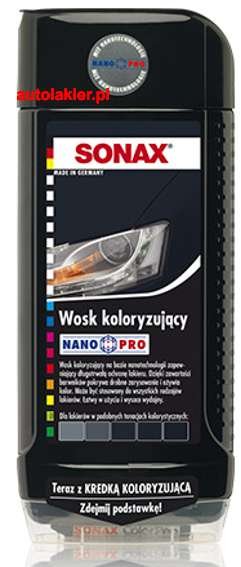

Temat rzeka... czarny i czysty...lunatyk pisze:Mam czarną Zosię po lifcie , i chciałbym zapytać jak sobie radzicie z myciem , i konserwacją lakieru żeby fajnie wyglądał , jakich produktów używać , jakich firm są sprawdzone a jakich unikać ( szampony , mleczka , woski itp) .
Nie chodzi mi o preparaty ścierne , raczej o wosk kolorujący i tp. , do lakieru , plastików wewnętrznych , uszczelek drzwi , opon itp.
jak na bogato chcesz się bawić to popatrz na profil Wojti
http://www.zafiraklub.pl/profile.php?mo ... le&u=12435
a tak tylko żeby było ładnie to wystarczy wszystko co Sonax ma jakościowo nawet całkiem całkiem jak trochę wyżej to meguiars troche lepsze ja jestem zadowolony
