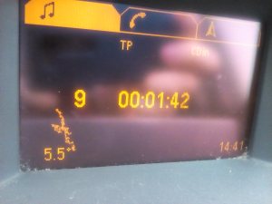

W zafirze 2008 roku na wyświetlaczu bursztynowym pojawiły się martwe piksele. Zaczęło się od jednej i uszkodzeni postępuje. czy ktoś się już spotkał z taka usterką ?

Masz pęknięcie w jednej z szybek i wyciek. Nie można tego w żaden sposób naprawić, a uszkodzenie będzie postępowało.

Ok dzięki czyli w grę wchodzi tylko wymiana matrycy. Jakiej konkretnie muszę szukać ?? jakieś oznaczenia ?? A może doradzicie gdzie kupić odpowiednią ??
#5 Post autor: Flora »
Prościej będzie wymienić cały wyświetlacz
