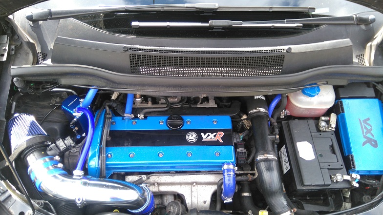

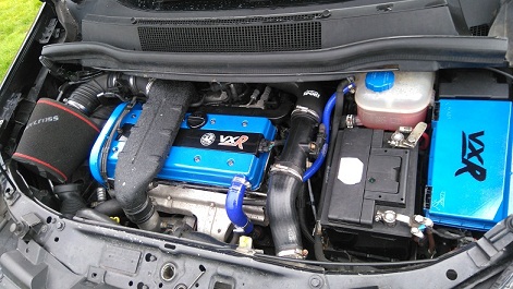

Witam, mały pokaz z malowania pokrywy zaworów i bezpieczników.

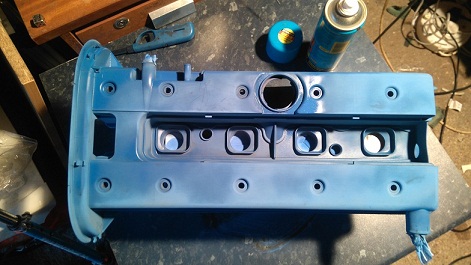

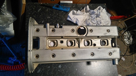

Do malowania pokrywy zaworów nie dawałem podkładu ale już do korka zbiorniczka jak i wlewu oleju oraz do pokrywy bezpieczników i osłony rozrządu tak. Zwykły podkład do plastiku.
Farb użyłem takich.

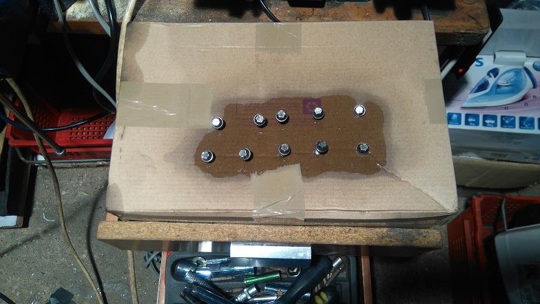

Prawidłowo po pomalowaniu elementu farbą VHT powinno się go wrzucic do bratnika, niestety do mojego by się to nie zmieściło więc została mi suszarka . Najpierw podgrzewałem element potem kładłem farbę.
I tak z każdą warstwą. Z tego co wyczytałem to powinno się tak robic żeby powstała struktura.
Po czym każdy element zostawiłem na ok 3 dni w pomieszczeniu na bojler ponieważ jest tam ok 30 stopni, chodzi o to żeby ta farba za szybko nie ostygła i żeby dobrze wyschła.
Zrobiłem już z tym ok 1000 kilometrów i wszystko jest ok.
