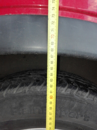

arebuk
#23 Post autor: arebuk »
Sorry że tak to długo trwało, Zofija obciążona LPG oraz ze 30-40kg makulatury w środku :)
Ostatnio zmieniony 07 kwie 2017, 08:28 przez arebuk, łącznie zmieniany 1 raz.
