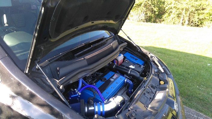

Mam i ja, :lol: :lol: :lol: :lol: Podziękowania dla Rafała za pomoc jak i za super mocowania z regulacją :lol: :piwo:
I potwierdzam jak już było tu napisane że trzeba maskę przytrzymać jak już dochodzi do skrajnego otwarcia bo aż lekko szarpnie pod koniec.

Witam ja w sumie zrobiłem tak jak kolega Sumik z tym, że miałem problem z dociskiem silownika ale z pomocą kolegi wszystko poszło gdzieś z dorobieniem blaszki pół godzinki. Ta blaszka to fajny Pikuś myślałem że będzie gorzej wkrętarka flex aku imadło młotek i się trzyma u mnie blaszka firmy hilti z uchwytu wziąłem z pracy😉blaszka ma 2.5cm szerokości i 1 dziurę już zrobiona wystarcza 2 podkładki M8 w moim przypadku sworzen też M8 jakby ktoś potrzebował blaszki to mogę dorobić komuś i wysłać jakoś się dogadamy info na priv pzdr u mnie jeden siłownik trochę trzeba masce pomóc się unieść do góry ale jest dobrze powodzenia
