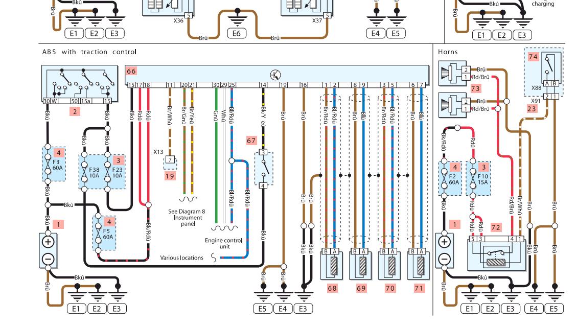

Co do adresu, ok zainteresuję się po "majówce". A skąd mi przyszło do głowy że pin 19 to masa? Oparłem się na schemacie który w formie pdf dostałem i tu go wkleję. Na stronie gdzie jest schemat nr. 5 widnieje sterownik abs i tak jest podłaczony. A co do pinów tez w necie znaleziony rysunek który przedstawia m.in. numerację pinów.

Jak widzę całość schematów (10 str.) nie mieści się więc skopiowałem tylko wybrany fragment z 5 strony. Gdyby ktoś chciał całość wyślę na mail.
Punkty zaznaczone na czerwono przed lutowaniem miały względem siebie min. oporność. Ale chciałem by masa była pewniejsza i połączyłem je ze sobą: Pin 19, minus kondensatora elektrolitycznego, połączenie z podłożem (radiatorem) i dwa ceramiczne po drugiej
Widok tylko poglądowy numeracji pin-ów, opis dotyczy Opla Vectry (więc proszę się nie sugerować wyprowadzeniami, bynajmniej ja tak robiłem).
Na tym schemacie się oparłem.
