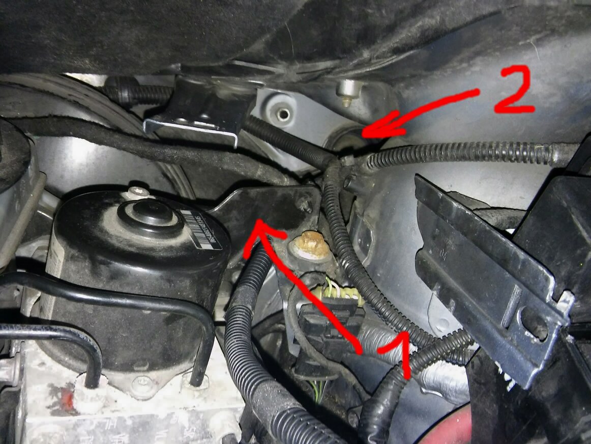

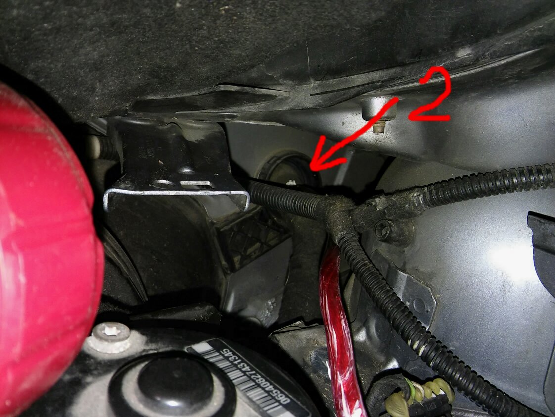

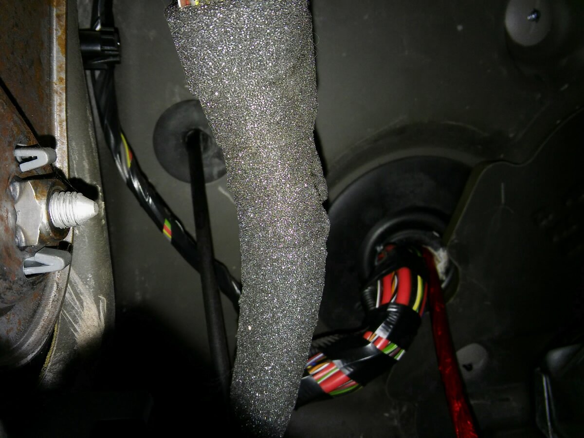

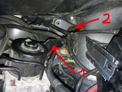

Niestety mam grzanie. próbowałem tamtędy ale nie poszło. Wykorzystałem do przeprowadzenia przejście wiązki przewodów nad pedałem sprzęgła (foto 3). Przejście wypełnione jest jakimś białym uszczelniaczem o konsystencji gumy do żucia. Przed przepychaniem przewody przepchałem przejście plastykowym kołkiem rozporowym fi 6, następnie fi8 a następnie już sam przewód. By było lżej przepychać przewód posmarowałem wazeliną techniczną. powyższą operację przeprowadzałem od strony kabiny. Od strony silnika by wyciągnąć przewód należy zdemontować zbiornik płynu chłodzącego z mocowania - nie trzeba spuszczać płynu ani odczepiać węży, jedynie należy odłączyć przewód od czujnika poziomu płynu. Następnie demontujemy mocowanie pompy abs (foto 2 element zaznaczony jako 1). Gdy przewód przeszedł na stronę silnika łapiemy kombinerkami i ciągniemy potrzebującą nam długość. Dodatkowo przewód zabezpieczyłem na całej długości do bezpiecznika peszlem.
