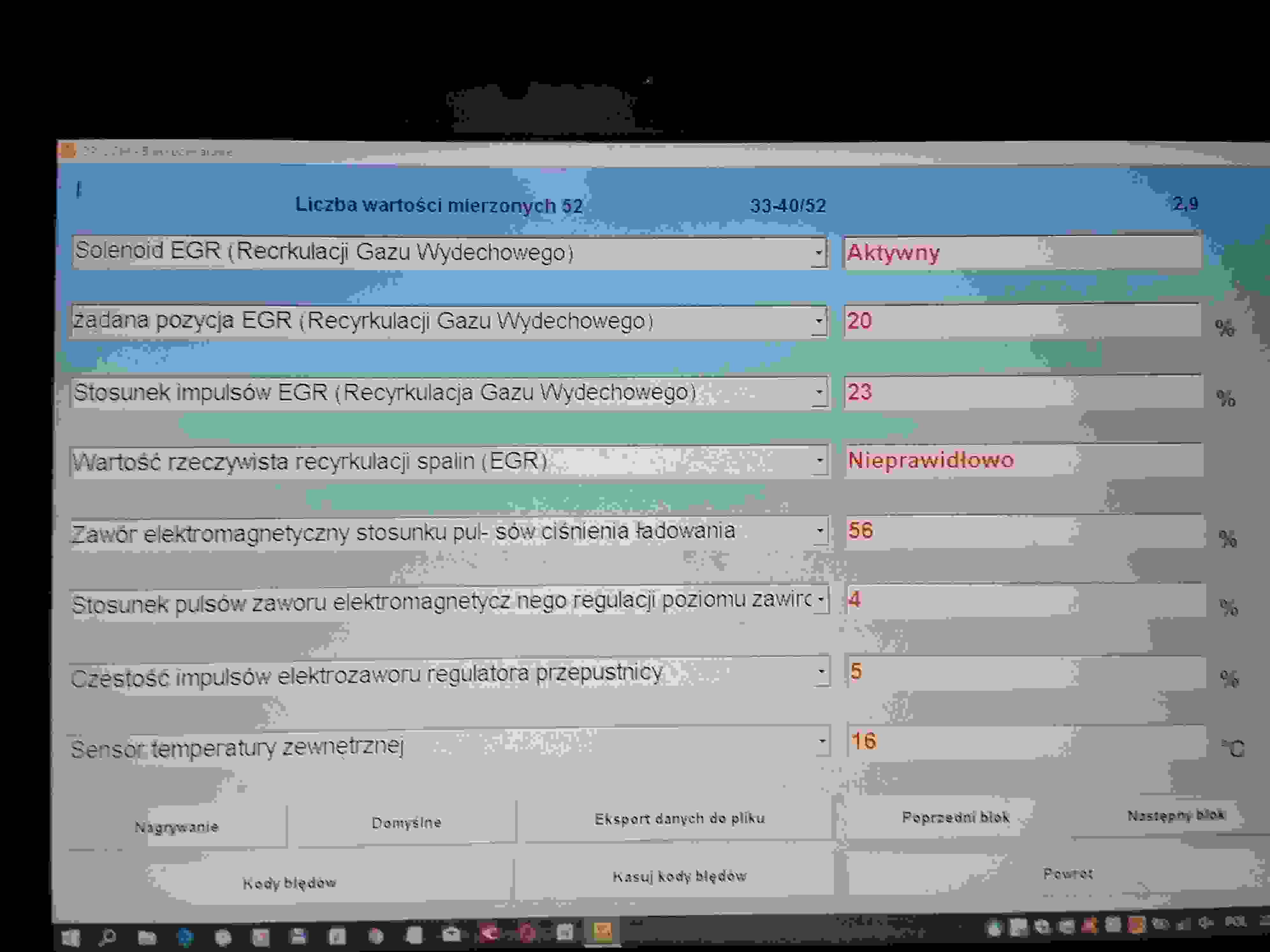

slavekd
#509 Post autor: slavekd »
Od jakiegos czasu Zafira mi wariuje krótko po normalnym odpaleniu zaczyna dymić na biało, silnik szarpie, po kilku minutach jazdy wszysko wraca do normy. Podpinałem op-com żadnych błędów ale w blokach pomiarowych znalazłem coś dziwnego dot. egra. W załaczeniu 2 zdjęcia. Komunikat z nieprawidłowy zmienia się na okay po kilku minutach jazdy. Czy EGR padł? Wymieniałem go 2 lata temu ale wtedy była kontrolka z kluczykiem i zmulenie a teraz nic takiego nie ma. Co robić wymieniać EGR? wyprogramować?

#510 Post autor: fiolet »
U nas było to samo - wymieniliśmy EGR na nowy, problem nie ustąpił - wina leżała po stronie sterownika.
