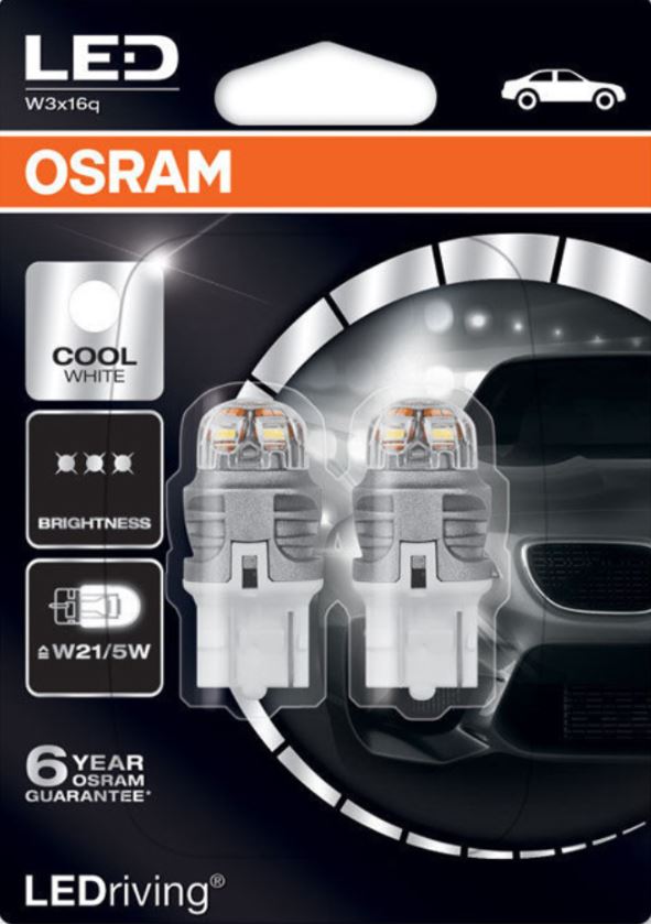

evolution1zafir pisze:Włożysz led to od razu wywali komunikat :-(
Mam Osram 7915CW-02B i nie pokazuje błędu. Nie jest sprawdzana przez system auta.

Ed pisze:Czy żarówki świateł dziennych są monitorowane przez szynę CAN ? Bo u mnie nie było żadnego komunikatu, przypadkiem zauważyłem że się przepaliła. :P
Też się kiedyś zastanawiałem po wymianie. Mam Osram 7915CW-02B i nie pokazuje błędu. Nie jest sprawdzana przez system elektryczny auta. Przy okazji, boczne żarówki kierunkowskazów (te pod lusterkami) też nie są monitorowane.

Czyli żarówki do dziennej to są W21/5W ?

ŻARÓWKA, ŚWIATŁO DO JAZDY DZIENNEJ (W21/5W)

Tak

#8 Post autor: dawkus »
Ja mialem jakies chinczyki na poczatku i pomylka... nie kupujcie!
Kupilem te z Osram i sie jeszcze nie ze... 8) nooo... nie popsuly :mrgreen:
