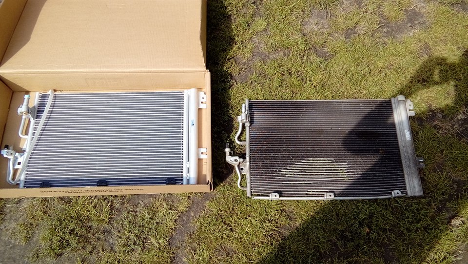

Dawno nic nie pisałem , Zafirka dostała nowy olej i filtry. Jakieś 2 tygodnie wcześniej wymieniałem chłodnicę od klimy bo klękła ;) Obecnie na zegarze 152000 tyś :ok:

Oj te chłodnice w Oplu to jakaś porażka. Gdzie nie spojrzysz to nowa chłodnica...

No niestety trzeba wymieniać :roll:
